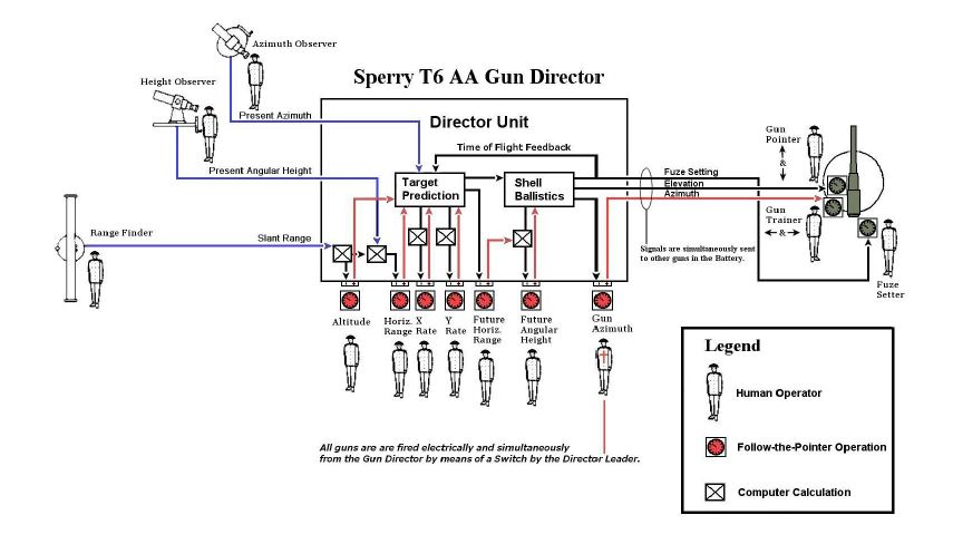

Je vous joint une doc intéressante qui explique bien le fonctionnement des directeurs de tir. En allemand...
Kommandogeraet_SPERRY.pdf
(4.57 Mio) Téléchargé 82 fois
Ce schéma est compréhensible même si on ne parles pas allemande, ce qui est mon cas !
pour forum.JPG (61.59 Kio) Vu 1227 fois
Le film mis en ligne par Bernard n'est pas un film de propagande, mais de formation des équipages. Il est classifié. Les ricains avaient mis la patate pour former ses troupes via des films; le ciné-formation...
La, le lien vers la vidéo qui explique le fonctionnement d'un directeur de tir de l'époque:
https://www.britishpathe.com/video/pred ... e-you-wait
Je n'ai rien en français !
:cheers:
