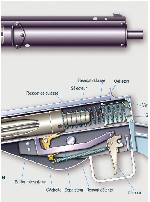

Ce que j'ai retenu lorsque j'étais à l'AAEAT d'Agen en 1956 et des discussions avec les anciens d'indo ayant utilisé la Sten, c'est la trop grande souplesse du ressort récupérateur ou alors un poids non proportionné (trop important ) de la masse percutante (culasse).
Sans être un spécialiste des armes, on peut imaginer qu'un ressort plus rigide aurait limité les accidents. Mais alors dans ce cas, le recul de la culasse aurait-il pu s'effectuer ou s'effectuer en réduisant la cadence de tir ?
Re: Stens utilisées par les troupes allemandes
Nouveau message Post Numéro: 42  Nouveau message de vauban_13300  Nouveau message 14 Sep 2020, 17:00
Oui bien sur la faiblesse du ressort peut entrainer sur un coup comme une chute au sol le recul suffisant de la culasse pour commencer un cycle de tir.
Cela doit se jouer à trois fois rien (loi de murphy) car il faut assez de mouvement pour passer derriere le chargeur et pas suffisament pour vérouiller le cran de la détente.
Il faut aussi noter que le l'encoche dans le chassis destiné à bloquer la masse percutante en arrière n'est pas des plus sécurisante
Mais normalement, si mes souvenirs sont exactes, la détente étant relachée après le départ du 1er coup, la MP (masse percutante) doit rester bloquée en position arrière après le 1er départ.
En effet le cran de la masse passe dérrière le cran de la gachette (ne pas confondre avec détente, voir schéma). donc lorsque la masse repart en avant, le cran doit se bloquer sur la détente et interrompre le tir.
Ce mécanisme permet donc bien de terminer un tir en rafale.
Si ce cran n'existait pas le tir serait complet tant qu'il reste des munitions dans le chargeur
Et c'est la ou je reviens sur l'usure des armes, avec le temps celà s'émousse surtout avec des armes dont le métal tiens plus du pétrolier recyclé que de l'acier haut de gamme.
Avec La MATj'ai souvent vu des tirs complet. D'ou la nécessité en tir d'exercice, surtout avec des appelés, de limiter à 10 cartouches et de mettre un sous-off derrière chaque tireur.
Avec la sten une solution simple (mise en place sur la MAT) aurait pu être mise en place d'une rotation du bloc chargeur qui aurait complémenent évité nombre d'incident dramatique.
Avec ce repli en arrière les cartouches ne pouvaient plus être attrapées par les lévres de la MP et donc introduite . Mais c'était plus complexe, en conception et réalisation.
Après c'est un choix Bénéfices (économiques)/Pertes (humaines) qui est du seul ressort (encore lui !) des décideurs.
Pour le "petit soldat", il ne reste qu'un choix, "s'adapter".
Dieux merci notre culture "gauloise" est assez bonne à ce jeu.
Mécanisme de la sten. En jaune la fameuse pièce qui bloque.... Le cran est pas bien gros, avec le temps....
