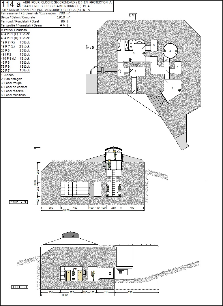

Voici un petit comparatif entre deux blocs qui donnent la démesure d'Hitler dans le domaine de la fortification. En 1936, l'ouvrage pour 1 MG sous plaque blindée (voir rubrique "autres fortifications allemandes") est une construction simple qui ne nécessite que 100 m³ de béton pour un coût global de 26 500 RM. Pour donner une idée à propos de ce prix, ç l'époque une maison avec 4 pièces principales, coûte 11 000 RM. Nous sommes donc sur une dépense d'un peu plus du double.
En février 1939, soit trois ans après le véritable démarrage du Westwall, l'un des plus gros ouvrages de la série "100", le R 114a impose ses caractéristiques:
2000 m³ de fouilles préparatoires
1996 m³ de béton intégrant 160 t. d'acier.
Une cloche de 51 t.
Un coût de 150 000 RM, soit le prix de plus de 13 maisons...

On est en type A même A+ avec des murs et une dalle de toit de 3,5 m :shock: Cà fait cher les 2 mitrailleuses (celles de la cloche). Mais la remarque s'applique à d'autres ouvrages de l'AW comme les 515 ou les 630 qui n'abritaient qu'une simple mitrailleuse...

La classe de protection "A" c'est bien 350 cm de béton armé pour les murs extérieurs et la dalle de toit. Tu as raison quand tu dis que cela fait cher pour deux MG sous cloche. Il y a mieux encore avec le R 115a. On reprend le plan du R 114a et on ajoute un local pour un groupe de combat. le résultat est un bloc avec 200 m³ de béton en plus ! Ce dernier ouvrage sera tout de même construit à 165 exemplaires d'après Rudi Rolf, uniquement sur le Westwall.

Oui je disais A+ à cause des 4 mètres autour de la cloche ;)

Tu as raison pour l'épaisseur de béton autour de la cloche, sur la majorité des ouvrages à cloche (pour MG, mortier, observation...) cette dernière est plus importante. Je regarde dans ma doc car il me semble que ce n'est pas le cas dans la série "600"
