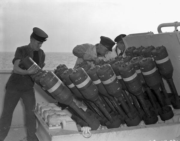

Système de roquettes anti-sous-marine "Hedgehog":
