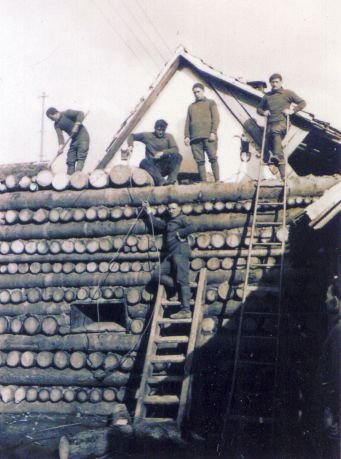

J'ai pu trouver des photos dont le commentaire est "Blockhaus en bois".
Ces constructions se situaient à Hatten en 1939 (sur la ligne Maginot - SFH).
Quelqu'un a déjà vu ce type de construction ? Ailleurs ?
Merci pour vos retours.
Salutations,
Eric

Je n'ai pas de docs sous la main mais, de mémoire, les lignes de défense construites par l'organisation Todt en Italie utilisaient plus de bois que de béton (voir ligne Gustav ou Gothique)....Mais c'est loin de l'Alsace. :)
A+,
Pierre

Le bois est ici un camouflage et une couche supplémentaire. Depuis un avion de reconnaissance, cette cour avec un bâtiment ouvert sur le côté devait ressembler à une scierie..
Tous les belligérants ont camouflés leur blockhaus en fonction du terrain, En 1940, L'armée Belge avait des casemates déguisées en remises et autres annexes de fermes et une sur la Meuse peinte en trompe l'oeil qui ressemblait à s'y méprendre à un café, les allemands en ont camouflé plusieurs sur le mur de l'Atlantique en fausses villas par l'adjonction d'un toit et de murs en brique avec fenêtres et balcons.

Deux choses m'intriguent sur ce cliché :
le mat a l'arrière plan est relativement haut pour un simple poteau téléphonique : télécommunications ? couleurs ?
Le cheneau que l'on voit sortir de l'empilement au quatrième rang en partant du haut indiquerai une zinguerie en dessous , donc une toiture tuile. Les blocks ayant un système de drainage pour récupérer les eaux de pluies par la base de la construction.
Je serai plus de l'avis de gauthier en pensant à un camouflage ou un renforcement de bâtiment clé ( genre sacs de sables de l'arc de Triomphe.. ).
De plus pourquoi monter une pseudo fortification en bois alors qu'il y a un abri CORF a Hatten.. : http://www.maginot-hatten.com/fr/index.php?lang=fr
