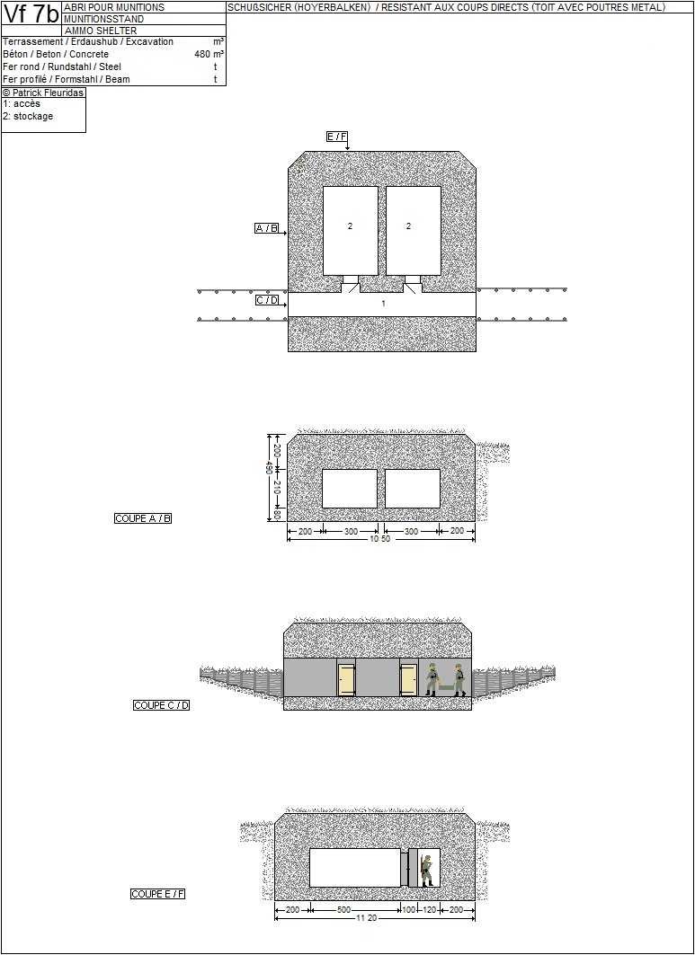

Bonjour à tous
Au vue du nombre de numéros d'ouvrages des différentes série (L,M,S,V...) on se perd un peu, et l'on peut penser que les concepteurs de tous ces modèles devaient travailler dur toute la journée et même la nuit, avec l'angoisse de ne pouvoir présenter un plan adéquat pour le nouveau programme de fortifications ordonné par Hitler...Pour autant, en regardant d'un peu plus près les plans... Il y a de troublantes ressemblances !
Ainsi, quatre abris pour munitions, le 123, le 134, le Vf 7b et le 512, tous issus des différents programmes de fortification d'avant-guerre ou du début de guerre, ont vraiment un "air de famille"...
  • Le 123 fait partie des projets pour la série 100, mais semble être resté à l'état d'ébauche, sans réalisation sur le terrain
  • Le 134 est une reprise du 123, il sera construits à des centaines d'exemplaires sur l'Atlantikwall
  • Le Vf 7b, est un Verstärkt Feldmäßiger, ouvrage de campagne renforcé. Il existe aussi avec une classe de protection réduite (B1, murs et toit d'un mètre d'épaisseur) mais les dimensions intérieures ne changent pas.(tiens cela fait un plan de plus...)
  • Le 512 des "Kriegsregelbauten", petite série d'ouvrages du début du conflit, principalement construits en Allemagne, mais quelques types comme le 501,502, 504 par exemple, le furent en quantité non négligeable sur le mur de l'atlantique. A l'origine, cet abri pour munitions est indissociable d'une casemate (c'est le cas en Allemagne), mais les rares exemplaires construits sur le mur de l'atlantique ne sont pas accolés.
Voilà pourquoi il n'est pas toujours facile d'évaluer le type de la construction sans mesures...Par exemple, la seule différence entre le Vf 7b et le 134, concerne la cloison de séparation entre les deux soutes. 50 centimètres dans un cas, et 80 centimètres dans l'autre !
Dans l'ordre, le 123, le 134, le 512, le Vf 7b.

merci m'sieu
sur le 512, dans la vue du dessus, dans le couloir, à quoi sert le renfoncement entre les les deux portes, et qui n'existe pas sur les autres ??

Bonjour à tous
La niche est utilisée pour installer le ventilateur, car dans l'utilisation initiale, le couloir n'est pas ouvert sur l'extérieur.
