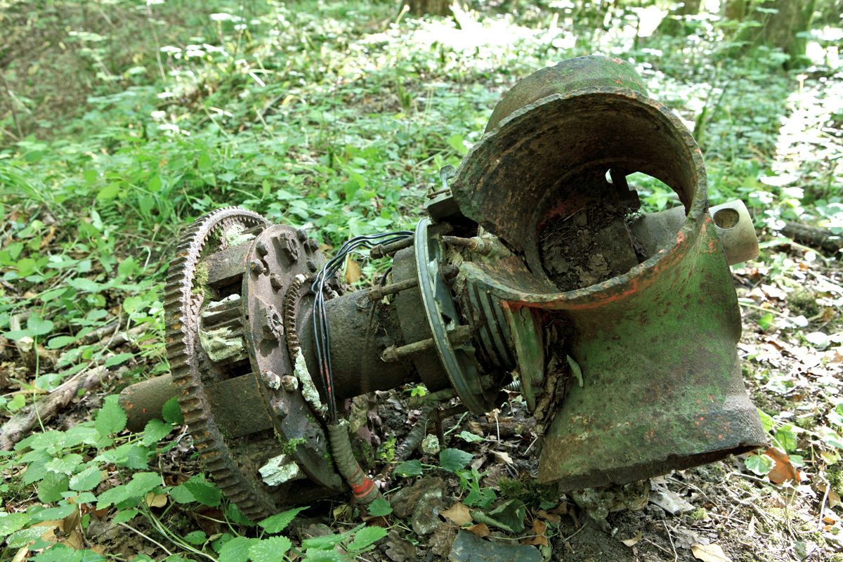

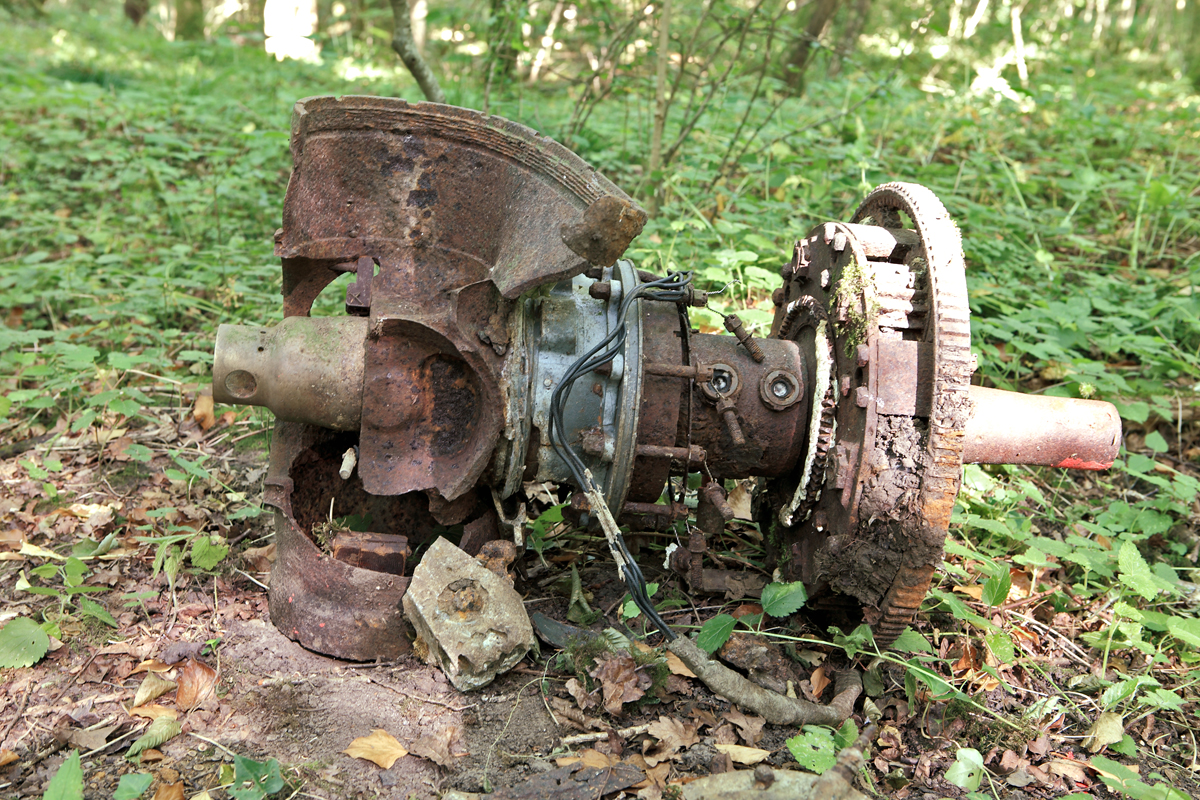

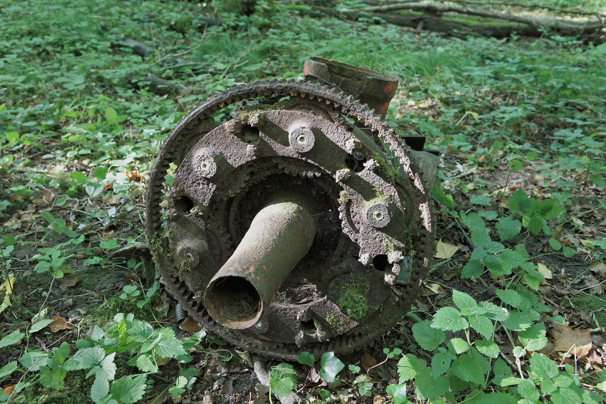

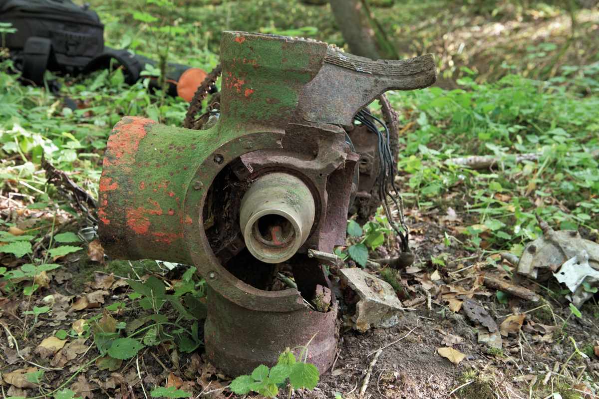

Voici le système qui porte les 4 pales (à mon avis ???)
Réducteur des pales ??
De profil
De face
profil arrière

:mrgreen: De l'autre côté, ça ne ressemblerait pas à ça (désolé pour la couleur) ???
P.S. : :oops: Je n'ai pas vu que tu continuais d'envoyer des photos ...
Bon, c'est le moyeu d'hélice type Curtiss-Wright, probalement sur un moteur Pratt&Witney R-2800 d'un P-47 Thunderbolt, probablement un P-47D avec ce type d'hélice.
Les engrenage que tu as sont une partie du réducteur planétaire, qui est entre le moteur en lui-même et l'hélice, et permet au moteur de tourner plus vite que l'hélice ...
