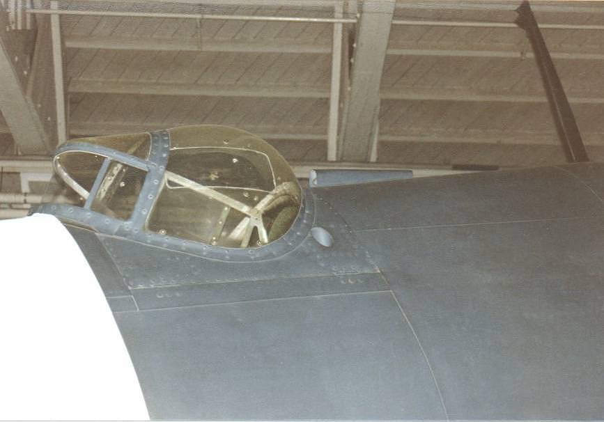

Et la sur un Beaufighter TF.X au Royal Air Force Museum de Hendon
http://ipmsauckland.hobbyvista.com/Gall ... tf.x_1.htm
Région: Charente
Re: verrière opérateur radar Beaufighter
Nouveau message Post Numéro: 63  Nouveau message de Prosper Vandenbroucke  Nouveau message 17 Fév 2023, 17:03
Oui mais cela servait à quoi?, that's the question!!!

Didier a écrit:Et la sur un Beaufighter TF.X au Royal Air Force Museum de Hendon
Là, on est en présence d'une "boucle" de dégivrage électrique.
