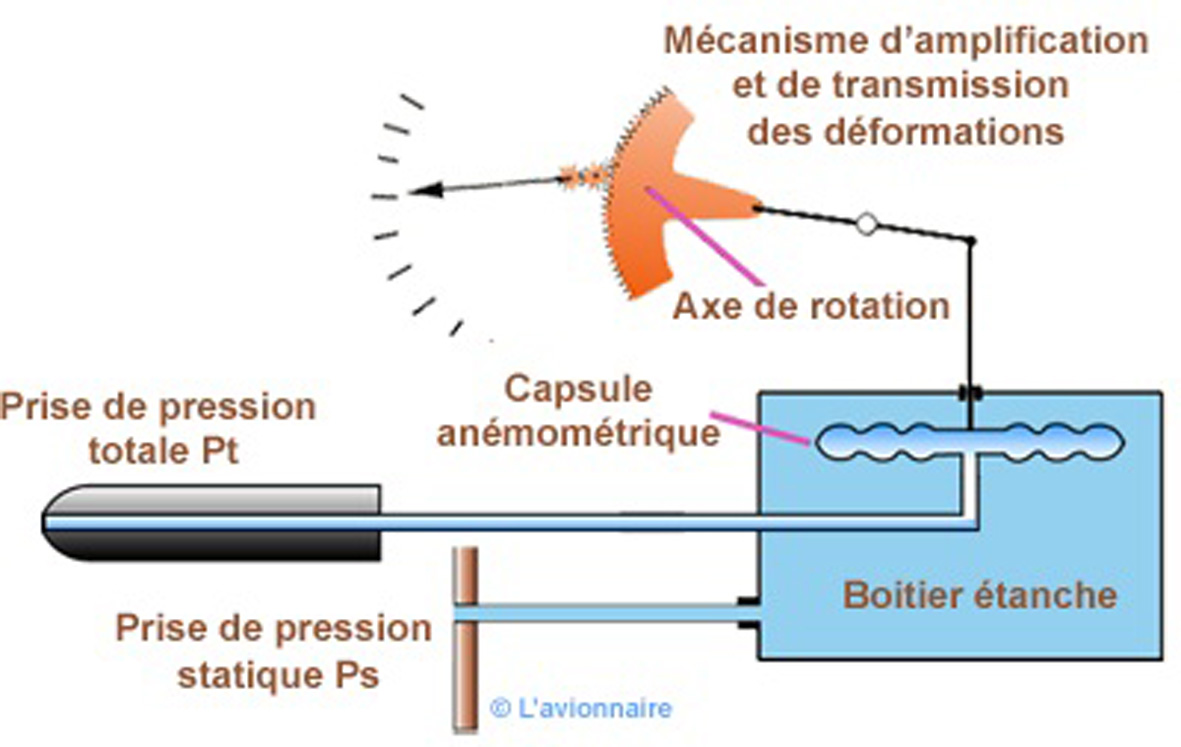

Mesure de la vitesse d'un avion, comment çà marche ? ::elu boulet::
Pour une voiture, c'est fastoche, elle est calculée à partir du nombre de tours de roue; par contre, à bord d'un "navion", c'est une autre paire de manches. Je faire simple en me contentant de résumer le dispositif mécanique "classique". :D
On utilise deux références de pression (de l'air).
1) La pression totale acquise à partir du tube Pitot disposé dans l'axe de translation de l'appareil.
Un tube Pitot, c'est ce truc, doté à son extrémité d'une ouverture, par laquelle "s'engouffre" le "vent" généré par la vitesse de l'appareil. Compte-tenu de la T° ambiante en fonction de l'altitude de vol et de la vitesse, un dispositif de dégivrage électrique est intégré dans le tube, pour éviter une accumulation de "glace" à l'entrée du tube.
2) A l'aide du Pitot, on obtient donc une pression "dynamique" totale "brut", sauf qu'il faut aussi tenir compte de la pression atmosphérique, qui, elle, diminue en fonction de l'altitude. A l'altitude zéro, au niveau de la mer, il est convenu qu'elle est 1013 millibars (de nos jours, 1013 hectopascals (hPa) pour une température "standard" de +15°C.
Pour faire simple, il est admis que la pression atmosphérique chute de 1 millibar ou 1 HPa, par tranche de 30 pieds (9 mètres, souvent "arrondis" à 10 m) - la T° de son côté, chutant de 6°C par tranche de 1000 m (+/- 3330 pieds), pour se stabiliser à -56,5°C à 11 000 m (36 000 pieds) - .
Afin de tenir de compte de cette diminution de la pression atmosphérique, est disposée une prise d'air "statique", soit sur le tube Pitot, soit sur la carlingue de l'appareil (ou les deux), qui n'est pas influencée par les turbulences de la pression d'air "dynamique...
Schématiquement, çà donne çà...
La pression "dynamique" et la pression "statique" aboutissent dans l'intérieur étanche de l'anémomètre; la pression dynamique entraine la déformation mécanique d'une capsule anéroïde métallique, tandis que la pression "statique" est utilisée pour corriger le résultat "brut" de la pression "dynamique"...
