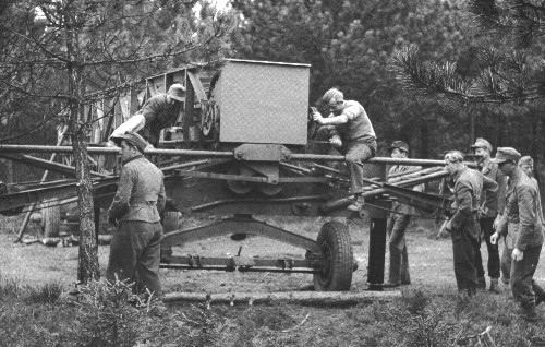

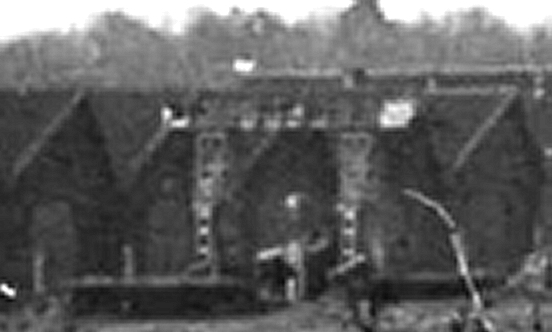

Il semble que le portique montré sur la première photo soit une infrastructure plus lourde que les suivants et je dirais qu'elle me semble fixe. Pour se faire une (vague) idée, il est possible de le comparer avec les bâtiments situés derrière. Voici un agrandissement légèrement retouché :

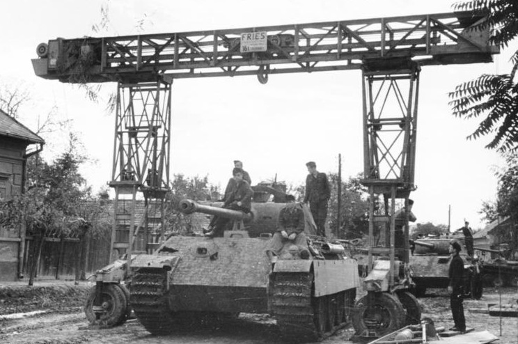

A comparer avec la photo suivante, ici, le portique est montré en pleine activité avec le changement d'une tourelle de Tiger 1 sur le front russe en 1943, mais a peu près sous le même angle :
L'infrastructure en elle même semble différente.

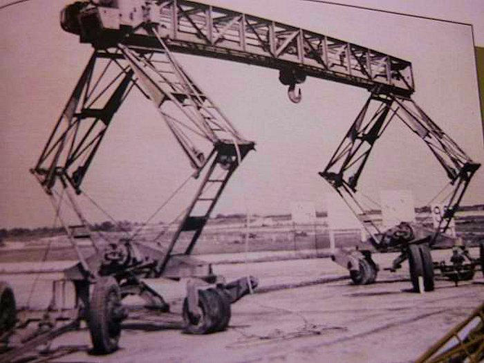

En revanche et après d'autres recherches, cela pourrait correspondre à cela :
C'est visiblement un modèle plus lourd que le précédent, et, dans ce cas, il serait lui aussi mobile. La photo est prise sur le front est en 1944.

Nouveau message Post Numéro: 13  Nouveau message de Patrick.Fleuridas  Nouveau message 01 Nov 2015, 07:49
Il y a je crois deux modèles. La capacité de charge est différente, maisles deux sont mobiles.

Strassen Bock Kran est la désignation officielle. Strabo en abrégé. Grue portable par route est la traduction la plus proche, mais forcement toujours moins précise que l'appelation allemande...
C'est construit à partir de 1942 par la société J.S. Fries und son à Frankfurt. Il y a deux modèles classiques: 15t et 16 t de capacité de levage. Une version expérimentale de 20 t.

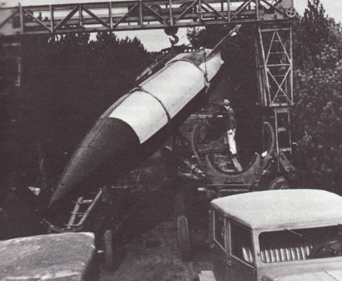

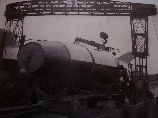

Egalement utilisé pour d'autres fonctions de levages que les tourelles de char: V2 par exemple.
portique FRIES16t_2iemeguerre.ca_1.JPG (75.21 Kio) Vu 1498 fois
portique FRIES16t_ostfront.forumpro.fr_1.jpg (61.2 Kio) Vu 1498 fois
le montage demande entre 20 minutes et une heure, en fonction de la qualité du terrain.
Bundesarchiv_Bild_101I-244-2323-28A,_Ostfront-Süd,_Reparatur_von_Panzer_V_(Panther).jpg
Bundesarchiv_Bild_101I-244-2323-28A,_Ostfront-Süd,_Reparatur_von_Panzer_V_(Panther).jpg (120.89 Kio) Vu 1498 fois
le nom du fabricant est bien visible sur le portique.

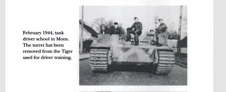

Nouveau message Post Numéro: 18  Nouveau message de RoCo  Nouveau message 01 Nov 2015, 15:50
Voilà probablement l'explication de l'enlèvement de la tourelle du Tiger
Source : Patrick Agte : "Wittmann and the Waffen SS Tiger Commanders of LSSAH"
