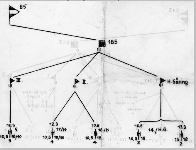

Sur ce document concernant l'Artillerie Régiment 185, on distingue un bataillon baptisé H. GÖRING !
Dans un autre bataillon on distingue des batteries SS (17 et 18) !
Si RoCo pouvait apporter quelques éclaircissements et explications ... ainsi qu'un peu d'info sur le parcours de l'été 1944 de cette unité...
Elle était maquillée...

Roger confirmera ou infirmera, mais çà sent le déploiement d'artillerie d'un Arko (Artillerie-Kommandeur), dans le cadre d'un Armeekorps , ou d'un Harko (Hohere-Artillerie-Kommandeur), dans celui d'une Armee.
La 85. ID a fourni son Artillerie-Stab 185 ou une partie, qui a été placé, par l'Arko ou l'Harko - çà pourrait être l'Arko 485 -, à la tête de trois Artillerie-Abteilungen, constituées pour la circonstance, à partir du groupement provisoire de ce que l'Arko avait sous la main.

Nouveau message Post Numéro: 4  Nouveau message de RoCo  Nouveau message 14 Oct 2021, 21:27
Bonsoir Manu,
Je pense qu'on t'a donné déjà donné pas mal de renseignements .
Juste quelques remarques :
Le 23 septembre (date de l'organigramme AR 185), la 85. Infanterie Division n'existe plus que sur papier .
"The units of Chills's own division" se limitent à 1 seul Bataillon, formé avec les restes de la division
(Bataillon"Ohler", principalement restes du Grenadier Regiment 1053 ), auxquels s'ajoutent divers
unités, comme on peut le voir dans le message de Didier, toutes sous le commandement de l'Etat-Major 85.ID .
-Fallschirmjäger Regiment 6 (le 23 septembre 3 bataillons, le II./FJR 6 étant attaché à la 245. ID)
-Regiment "Dreyer" : I./Ersatz- und Ausbildungs Regiment "HG", I./FJR 2 et Bataillon "Ohler"
-II./Fallschirmjäger Ersatz und Ausbildungs Regiment 3 (Bataillon "Bloch")
Dans la liste, on peut encore ajouter la schw. Heeres Panzerjäger Abteilung 559
Après la retraite de Normandie, la division ne possède plus d'artillerie, mais garde l'Etat-Major du AR 185
Le 23 septembre, le groupe de combat a reçu juste quelques lFH pour former 1 batterie (III/AR 185), auxquel
l'Arko 119 ajoute la 17. et 18.batterie du V./SS Artillerie Ersatz Regiment ("II./AR 185"), et la 14. compagnie du
Ersatz und Ausbildungs Regiment "HG" (III./"HG") - explications voir le post de Loïc .
V./SS Artillerie Ersatz-und Ausbildungs Regiment
14./Ersatz-und Ausbildungs Regiment "HG" (Kampfgruppe Schulz)
Roger

D'où vient l'appellation de H. GÖRING pour une des composantes de l'organigramme ?

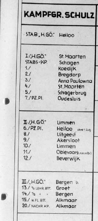

Du Fallschirm-Panzer-Ersatz und Ausbildung Regiment Hermann Göring, qui était le régiment d'instruction et de personnel de remplacement de la Panzer-Division HG; c'est un cas un peu particulier car, généralement, les Panzer-Divisionen n'avaient qu'un Ersatz und Ausbildung Bataillon. Là, il s'agissait d'un régiment à 4 bataillons (19 compagnies) , dont une "Artillerie-Abteilung" (la III.) composées de 4 batteries d'artillerie (13. à 16. Kompanie).

Nouveau message Post Numéro: 9  Nouveau message de RoCo  Nouveau message 16 Oct 2021, 07:55
schmol80 a écrit:Tu es en train de me dire que c'est du personnel du bataillon d'instruction de la Division H.G (en Pologne durant l'été 1944) qui compose cette composante de l'AR185 !
Il s'agit effectivement de personnel du régiment d'instruction de la Fallschirm Panzer Division 1 "HG" . Ce régiment est basé
en Hollande depuis 1943 .
Des éléments de ce régiment d'instruction sont attachés à la Kampfgruppe Chill, par un ordre datant du 14.9.1944
