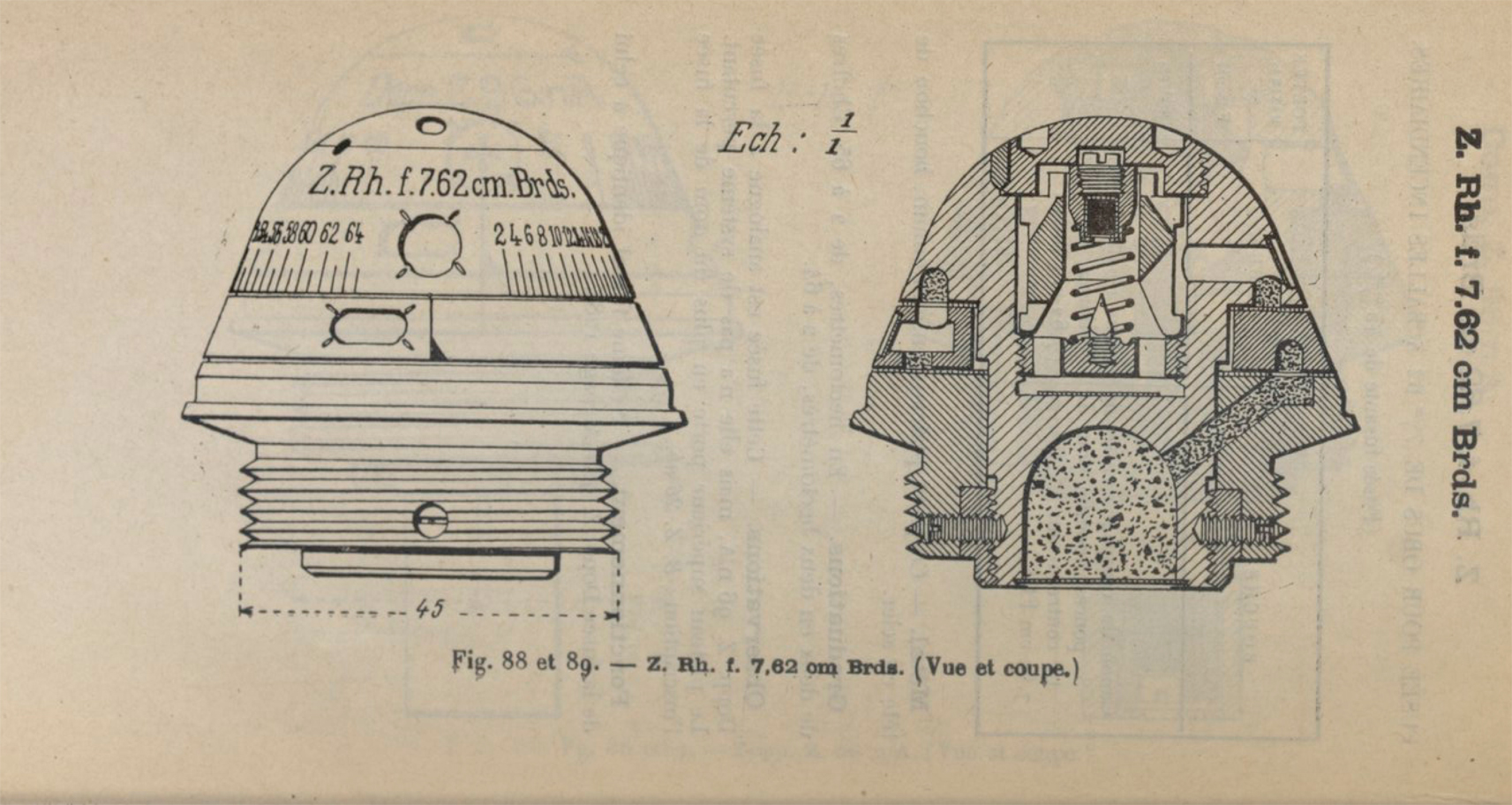

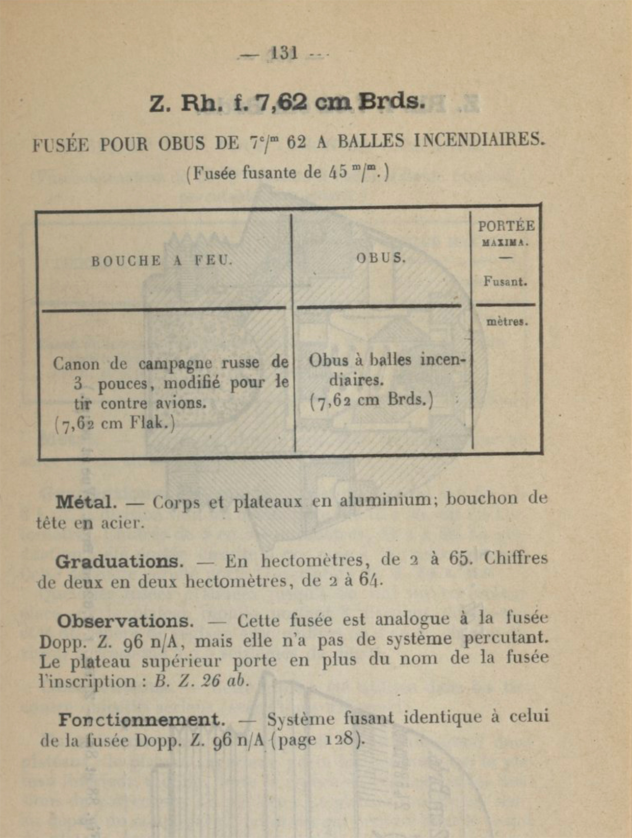

Cela dit, kz11gr a raison, car j'ai fini par dénicher cette fusée dans un vieil ouvrage traitant des fusées allemandes, publié en 1918, par les 1er et 2ème Bureaux du GQG des Armées du Nord et de l'Est. C'était une fusée utilisée, en 14-18, avec - encore une histoire de Beute! - le canon de campagne russe de 3 pouces (76,2 mm) - apparemment le Modèle 1902 - modifié pour le tir contre avion (7,62 cm Flak), avec des obus à balles incendiaires!
La bague était graduée en hectomètres de 2 (200m) à 65 (6500 m)!
Donc, le calibre a été correctement identifié, mais la pièce et l'époque, non! ::fessée:: :D
Il avait du y avoir de vieux biplans entoilés français qui maraudaient dans le coin, en 14-18, voire des ballons captifs d'observation d'artillerie, l'hydrogène ne faisant pas bon ménage avec les obus à balles incendiaires. ;)

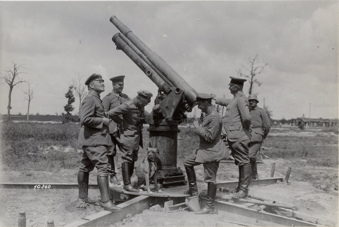

Nouveau message Post Numéro: 40  Nouveau message de Loïc Charpentier  Nouveau message 05 Mai 2023, 06:40

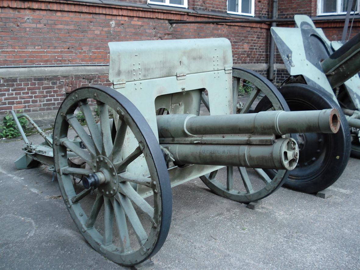

Quand on fait une "fixette" sur une piste - dans ce cas, les combats locaux à l'automne 1944 - on a tendance à s'asseoir sur les autres hypothèses. :D C'est l'intervention de notre nouveau membre, évoquant les shrapnels de la Der des Ders, qui m'a fait dresser l'oreille et, pour identifier la fusée, j'ai été bien aidé par la riche bibliothèque numérisée de la BNF-Gallica. ::content4::
Le canon russe Putilov de 76,2 mm M1902, c'est celui-là...

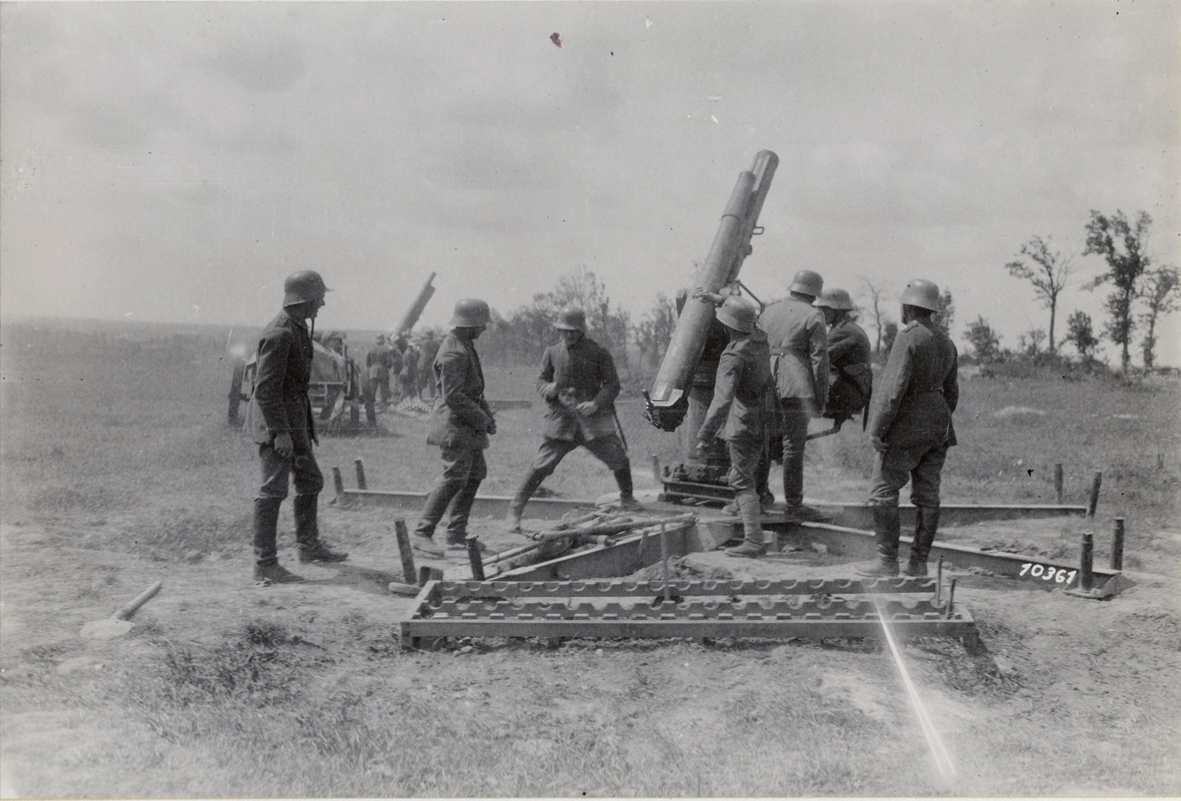

et j'ai même réussi à dénicher deux photos (Roll US NARA 165-GB-17xx) de la pièce convertie en 7,62 cm Flak et installée sur un piédestal AA par l'armée allemande, prises dans le secteur Laon-Soissons , le 13 septembre 1918... Comme çà tu disposes de toutes les billes pour renseigner tes copains du musée AGEV. :D ...
Sur la première, on voit bien les anciens orifices d'engagement des tourillons du canon russe sur le frein de recul...
