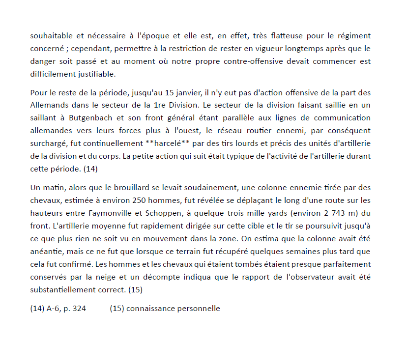

Voilà (enfin) les copies du livre (merci Ludo) qui m'ont appris que la vision de l'un n'est pas forcément la vision de l'autre, surtout dans le domaine militaire. Ici le major Wilson V. Ledley persiste et signe, cette colonne à bien été anéantie et les corps retrouvés conservés dans la neige le confirme .
voilà je vais voir si c'est possible de vous mettre le texte complet ?
page 9 version française.PNG (65.42 Kio) Vu 1253 fois
page 9 originale.PNG (384.11 Kio) Vu 1253 fois

guy le turc a écrit:Le texte retrouvé ci-dessous conforte encore ma vision des choses.
Cette source supplémentaire est particulièrement intéressante, dès lors que que :
. son auteur, Wilson V. LEDLEY est capitaine dans l'artillerie de la 1st ID en 1943 (récipiendaire de la Silver Star pour avoir dirigé le tir de l'artillerie navale contre une contre-attaque ennemie en 1943), à Faymonville il est Major au 5th Field Artillery Battalion et S-3 (opérations) du bataillon. Il est donc un acteur direct des évènements et un collaborateur direct du commandant du bataillon d'artillerie impliqué dans le bombardement du 23 décembre 1944 (pour rappel : c'est un observateur de ce 5th FAB qui repère la colonne) ;
. que la source a été validée par l'Ecole d'Infanterie de Fort Benning, dans le cadre des cours avancés d'officier d'infanterie, année académique 1948-1949 (ces sources sont connues et reconnues, on les retrouve dans nombre d'ouvrages historiques consacrés à l'US Army durant la Seconde Guerre mondiale, je partage ici le lien vers la source complète : https://mcoecbamcoepwprd01.blob.core.us ... %20MAJ.pdf)
Le passage partagé par Guy se trouve au bas de la page 9 et apporte plusieurs éléments d'information :
1. jusqu'au 15 janvier (1945)... dans le secteur de la 1st ID... ...le réseau routier ennemi surchargé était harcelé continuellement par un feu intense, précis des unités d'artillerie de la division et du corps [c'est bien le cas le 23 décembre comme on l'a rappelé tout au long du fil] ;
2. "...un matin comme le brouillard s'est soudainement levé une colonne hippomobile ennemie estimée à une force d'environ 250 hommes s'est révélée se déplaçant le long d'une route sur les hauteurs entre Faymonville et Schoppen à quelques 300 yards du front. [...] Hommes et chevaux tombés là étaient [protiquement] préservés intacts par la neige et un décompte indiqua que la rapport de l'observateur avait été substantiellement correct."
3. le Major LEDLEY se cite lui-même comme source.
Guy, l'évènement n'est pas daté mais tu y vois celui du drame du 23 décembre 1944.
Personnellement, j'y note la découverte de +/-250 cadavres de soldats allemands dès lors que : "un décompte indiqua que la rapport de l'observateur avait été substantiellement correct." Il ne s'agit donc pas de l'évènement du 23 décembre 1944 où 5 civils ont été tués sur place.
Qu'en penses-tu ?
