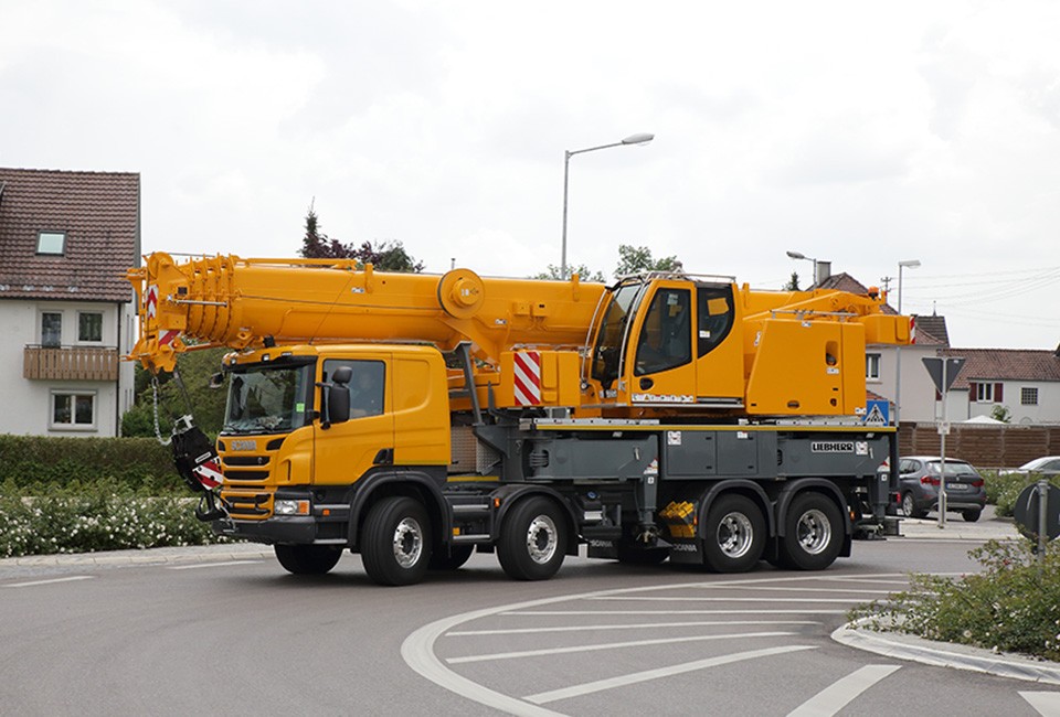

Euh, ce n'est surement pas avec la grue à tour dont on voit une partie de la flèche sur le côté droit du cliché, que ce Jaguar a été installé sur le toit. Pour ce genre de boulot, il faut employer une grue de manutention, avec flèche télescopique et tout le tintouin, louée auprès d'une entreprise spécialisée...
Un truc de ce genre...
A vue de nez, il fallait, au minimum, une grue de la classe 45-50, voire 60 tonnes - capacité mesurée à +/- 3 m de l'axe de pivotement de de la tourelle, soit, dans les faits, au ras du tablier arrière, avec l'élément de base de la flèche!)-; çà dépend de la hauteur de levage - hauteur du toit de l'immeuble - et de la distance "accessible" par rapport à la zone de dépose (sur le toit), car la capacité de levage de la bécane "chute" assez vite, en fonction des éléments télescopiques sortis, comme l'indiquent les abaques de charges... sans parler du mouflage du crochet, en fonction de la capacité tonnage/brin du câble.

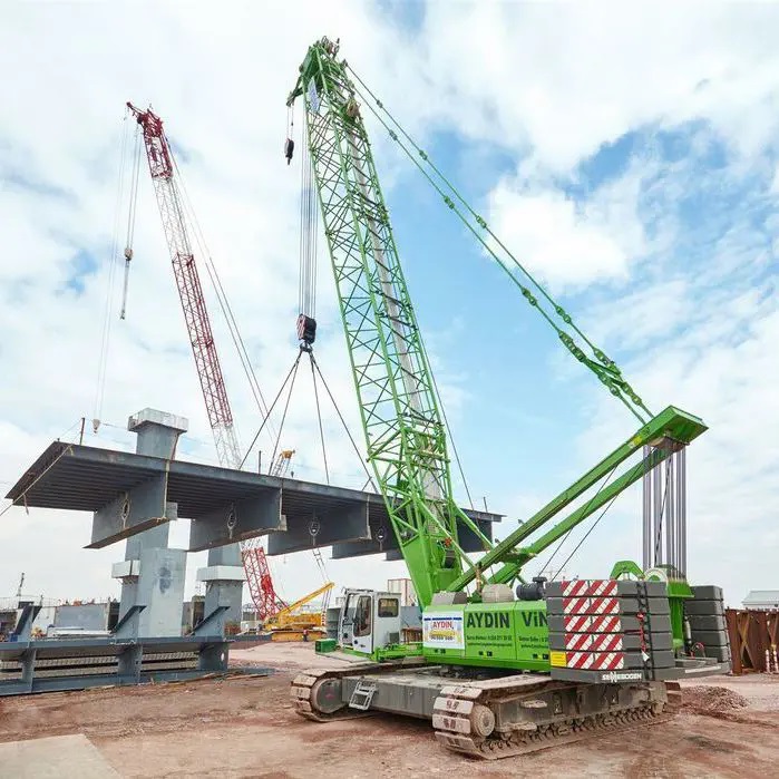

Dans ce genre de boulot, "l'idéal" aurait été la grue de manutention à flèche treillis...
.. qui, à capacité nominale comparable, offre de meilleures performances, sauf que, même avec les modèles sur roues, Il y a, à la clé, une nécessaire facture de temps de montage et de démontage des éléments de la flèche treillis qui fera tousser le locataire. ::mal-a-la-tete:: Ce type de bécane n'est plus guère plus utilisé que dans des activités portuaires et pour de très lourdes charges (100 tonnes et plus).

Ci-dessous, les abaques de charge d'une grue télescopique Liebherr d'une capacité nominale de 60 tonnes...
Avec cinq éléments de flèche déployés (34,6 m), à 20 m de portée, on flirtouille déjà avec les 5 tonnes de charge; en admettant que le Jaguar, dépouillé de son réacteur, pèse +/- 4 tonnes, çà laisse une marge de sécurité de l'ordre de la tonne. De toute manière, le dispositif de sécurité va très vite rappeler son bon souvenir au grutier. Pour des raisons de sécurité, les capacités de levage de ces grues sont, depuis les années 70, limitées à 75 % de leur capacité réelle!

Je pense que le Jaguar dépourvu de ses 2 moteurs doit avoisiner les 5 tonnes ce qui n'est tout de même pas rien.
