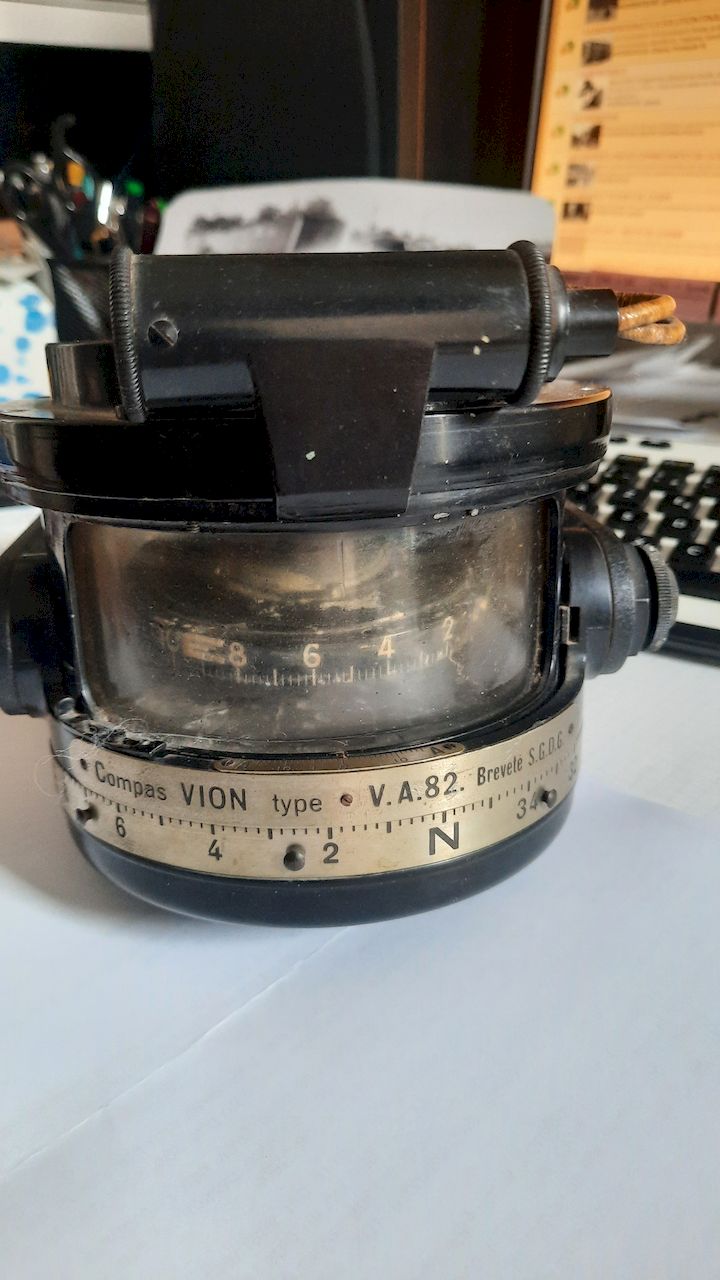

Bonjour à tous.
Un ami vient de me donner le compas VION ci joint.
Cet appareil aurait été récupéré par un plongeur dans la baie de Saint Malo, sur une épave d'avion.
J'ai trouvé quelques notices sur le sujet, mais quelqu'un serait il en mesure de me dire sur quels types d'avions ce compas était utilisé.
Par avance merci de votre aide dans mes recherches.

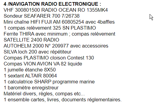

Utilisé également sur un bateau, rien ne se perd ! :D
http://chimerebx.free.fr/expertise_a_la ... au_113.htm

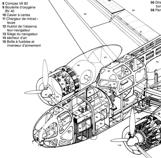

Nouveau message Post Numéro: 7  Nouveau message de Marc_91  Nouveau message 04 Juil 2024, 22:01
::chapeau - salut:: Bonsoir,
Compas de précision ... On le trouvait, entre autres, dans le compartiment du bombardier/navigateur du Bloch MB-131 :
    Image - Avions N°02 de 1993

;) Pour en revenir au sujet, je pense que les V.A.82 équipaient aussi les Amiot 143 et Potez 54 :
