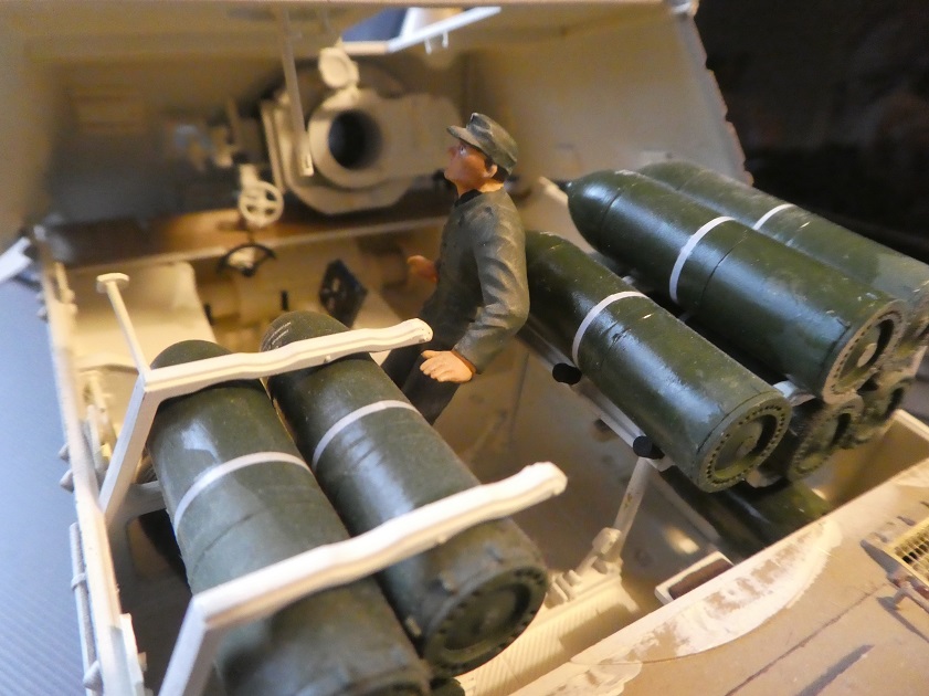

Un char Tigre détruit par un obus explosif à 17m de distance, pourquoi pas? La puissance de ces projectiles était effrayante. L'artillerie de campagne, plus les calibres étaient gros, plus la cadence de tir était faible. Pour ce qui est des chars, lesSU et JSU 152, armés d'un canon de 152, envoyaient des obus brisants, incapables de perforer le blindage des Tigre et Panther, mais de sérieusement ébranler le blindage et de choquer l'équipage. Les autres engins au blindage plus léger pouvaient se retrouver complètement démantibulés. Par contre, comme le soulignait Loïc, la cadence de tir de ces engins se limitait à un voire deux coups par minute. Il valait mieux ne pas rater sa cible...
Autre problème, dans un char il fallait compter avec l'exiguité de la tourelle ou de la casemate. Manipuler des projectiles de soixante voire cent kilos en plusieurs parties était difficile à l'air libre, alors imaginez dans un char! En bonus quelques photos de l'intérieur d'un Sturmtiger, un engin monstrueux armé d'un obusier d'un calibre de... 380mm!!! Le projectile, en une seule pièce, pesait 325 kg! D'ailleurs une petite grue, permettait de les manipuler... Initialement conçu pour détruire les immeubles soviétiques en béton armé, il servira seulement à ralentir l'avance des blindés américains en 1944-45. Un témoignage, que je devrais retrouver, relatait que quatre Sherman avaient été pulvérisés par un seul de ces obus.
Faudra que je la termine, cette maquette...
P1060641 bon fofo.JPG (181.87 Kio) Vu 3091 fois
P1060638 bon fofo.JPG (6.24 Mio) Vu 3091 fois

Peut-on parler d'obus pour le Sturmtiger ? Plutôt une roquette. La charge de propulsion est intégrée au projectile.
Les events permettaient d'évacuer les gaz de propulsion au départ du projectile.

frontovik 14 a écrit:En bonus quelques photos de l'intérieur d'un Sturmtiger, un engin monstrueux armé d'un obusier d'un calibre de... 380mm!!! Le projectile, en une seule pièce, pesait 325 kg! D'ailleurs une petite grue, permettait de les manipuler... Initialement conçu pour détruire les immeubles soviétiques en béton armé, il servira seulement à ralentir l'avance des blindés américains en 1944-45. Un témoignage, que je devrais retrouver, relatait que quatre Sherman avaient été pulvérisés par un seul de ces obus.
