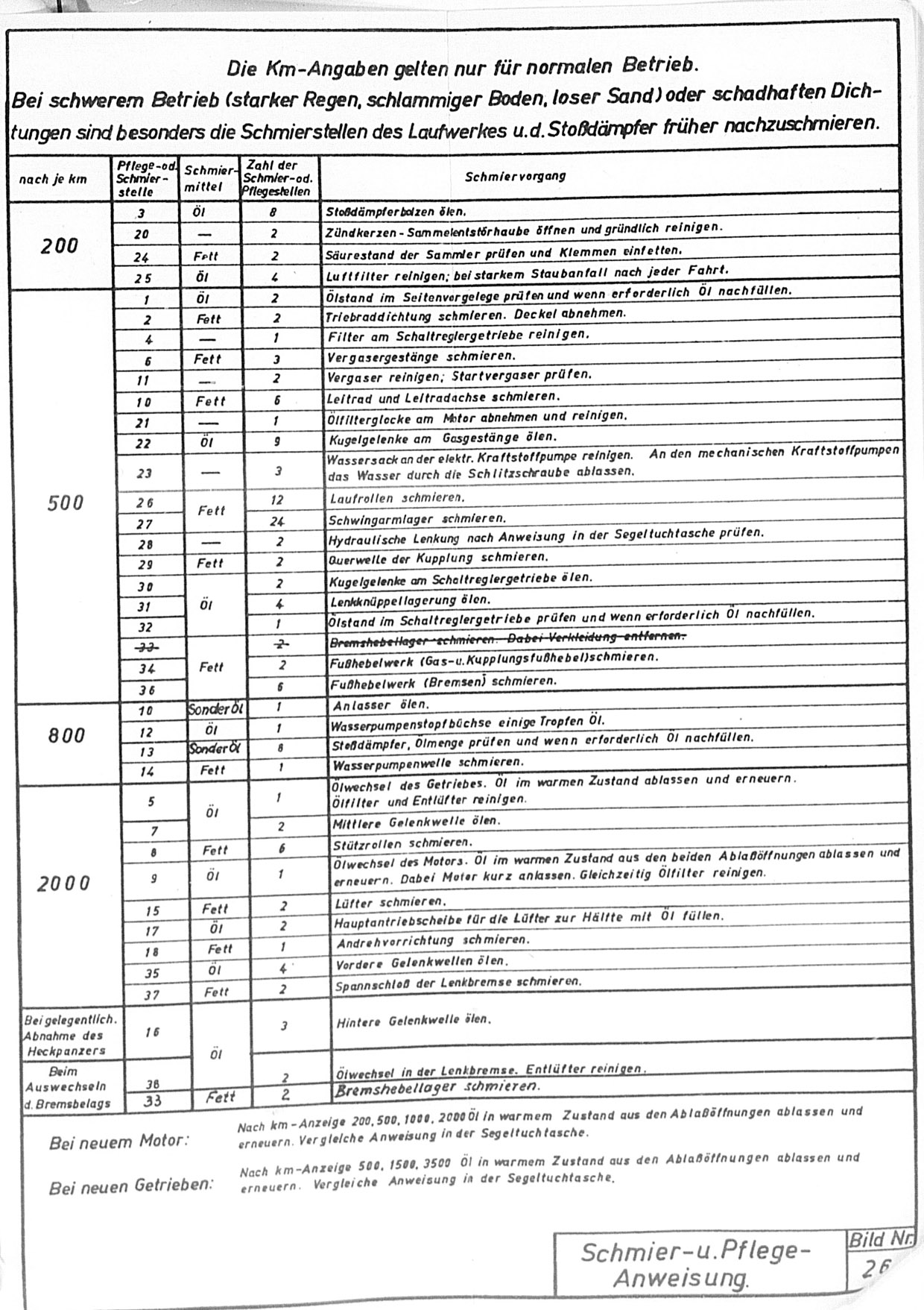

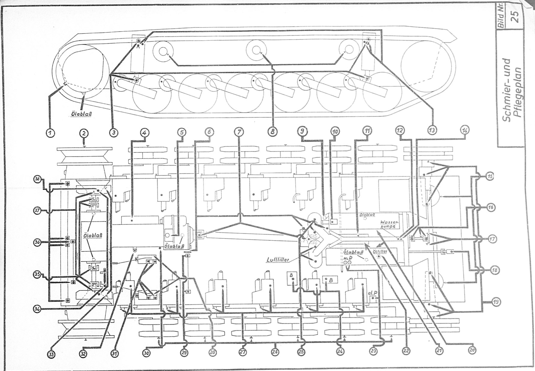

Loïc Charpentier a écrit:Bonjour,
Comme nous avions évoqué la nécessité de procéder à un entretien des Panzer, je suis parti à la pêche du livret technique et d'entretien (D 652/17) du Panzer III, publié le 23 avril 1940.
Les entretiens systématiques étaient planifiés tous les 200 km, avec, à 500 km, une "visite" beaucoup plus conséquente.
Dans la Heer, la vitesse de convoi, sur route, était réglementée à une moyenne de 25 km/h, ce qui nous donne un laps de temps de 8H00, entre chaque visite systématique (200 km). Les blindés n'effectuent pas exclusivement des trajets routiers, mais progressent, également, en tout-terrain ou au combat, à des vitesses souvent inférieurs (env. 10-15 km/h) et effectuent de nombreux et longs "sur-place", moteur tournant; pour ces raisons, le critère à prendre en compte n'est pas le kilométrage réel effectué, mais le temps de fonctionnement. Sur la base de 8 heures, ou même de 10 heures (vitesse théorique de 20 km/h) on constate que l'entretien minimum (200 km) est quotidien. Donc, en moins de trois jours, l'échéance des 500 km, qui correspond à la première grosse visite technique planifiée, effectuée après 20- 25 heures de fonctionnement, est atteinte et celle des 2 000 km , après 80-100 heures.
Récapitulation des fréquences d'entretien...
Entretien "200 km", toutes les 8-10 heures, Jour 1 + Jour 2
Entretien "500 km", Jour 3
Entretien "200 km" (à 700 km), Jour 4
Entretien "800 km", Jour 5
Entretien N° 2 "500 km"( 800 + 200 = 1000 km), Jour 6
...on reprend le cycle, visite quotidienne "200 km", visite J + 3 (500 km), etc... et le 12ème jour, visite "2000 heures".
La durée moyenne d'un entretien (quotidien) des "200 km", peut être estimée à 01H30 -2H00 - sans prendre le temps de "glander" ou de fumer la moindre cigarette, vu le nombre de points de graissage -; l'entretien des 500 km, à une journée, etc. Le conducteur du Panzer, avec l'aide du pourvoyeur - l'homme à tout faire de l'équipage - est en charge (et responsable) de mener à bien ces différents entretiens. Effectuer un entretien, en pleine nuit, constitue un exercice très compliqué, même en admettant que l'utilisation d'un éclairage artificiel soit autorisé ou possible, pour les unités en première ligne.
Les unités blindées ont démarré le 10 mai 1940, depuis leur position de départ en Allemagne, mais il est certain qu'à cette date, tous les Panzerounets avaient leur carnet d'entretien à jour, donc kilométrage de départ, après entretien, proche de zéro.
Mais, dès le lendemain, 11 mai, jusqu'au 24-25 mai, les équipages n'ont plus le temps nécessaire pour procéder à autre chose qu'un entretien "vite-fait" sur le pouce (vérification des niveaux, surveillance des points faibles connus, ravitaillement en munitions et carburant...). Sachant que, là, ni les pannes, ni les problèmes mécaniques ne sont pris en compte, car ils exigent l'intervention de la Werkstatt-Kompanie, ni même les dégâts consécutifs au combat.
Dès le 22 mai, la limite des 2000 km a été atteinte, bien souvent, dépassée et les échéances intermédiaires (500, 800 km, 1000 km, etc.), passées à l'as, faute du temps nécessaires pour y procéder.
