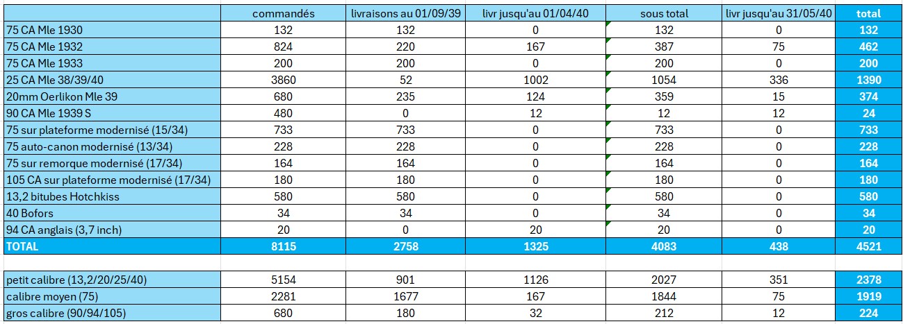

Pour poursuivre sur le sujet, voici un premier tableau des réalisations effectuées jusqu'a fin mai 1940.
A noter qu'il manque les pieces de marine, qui ne sont pas des productions ou des modernisations, qui seront détaillées ultérieurement.
Pour mettre en perspective avec l'armée Allemande, rappel des dotations vues dans le fil sur la Flak :
Soit pour Fall Gelb , 2373 pieces de calibre léger et 540 pieces lourdes. ( hors Danemark et Norvege )
Il convient de faire souvenir que les chiffres français correspondent à l'ensemble du materiel pour la défense du territoire, pas uniquement les forces combattantes, ce que nous allons essayer de détailler dans les prochains posts.
Mais le comparatif "basique" donnerait,
Calibre leger : FR : 2378 , ALL : 2373
calibre moyen+lourd : FR : 2143 , ALL : 540

Je vais commencer par les matériels achetés par la France, pour pallier aux retards divers et autres tergiversations.
