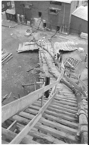

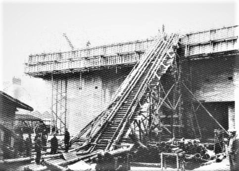

Bonsoir à tous,
Une petite mise à jour pour ce sujet. A propos des bétonnières en position haute pour couler le béton, c'est exact. Sauf que l'OT avait des pompes à béton pour propulser, via des tuyaux de 50 cm de diamètre, un béton liquide depuis le pied de la base, où était situé l'usine à béton: mélange et envoi sur le toit de la base. A Saint-Nazaire il y avait deux usines de ce type à l'arrière de la base.
Ci-dessous une rampe, 45°, pour supporter les tuyaux en acier dans lequel circule le béton. Il va s'en dire que la coulée de béton était permanente pour éviter un bouchage des tuyaux
Dans le fond la caserne des douanes et au premier plan le tuyau crache le béton !
Nazaire_UBB_BA (3).jpg (31.59 Kio) Vu 1306 fois

Nouveau message Post Numéro: 77  Nouveau message de timo  Nouveau message 02 Mai 2024, 19:45
Tuyaux de 50 cms de diamètre ? Ils ont plutôt 15 cms, soit 11 fois moins, mais ça doit déjà cracher !!!

Nouveau message Post Numéro: 78  Nouveau message de Patrick.Fleuridas  Nouveau message 03 Mai 2024, 06:52
50 cm au départ de l'usine à béton. Réduit ensuite sur le toit pour main tenir le débit (?) mais 15 cm ne me semble pas possible, trop petit.
Autre vue sur un assemblage de tuyaux. Comparer avec la taille des personnels en bas.

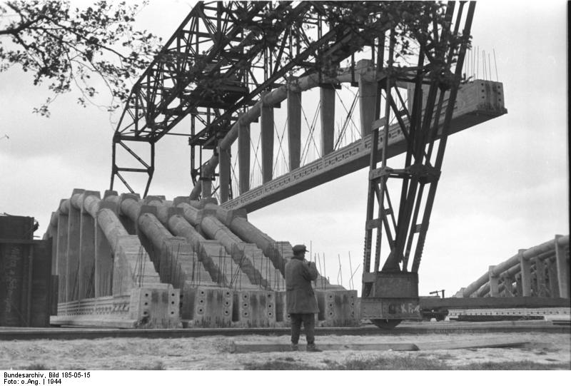

Nouveau message Post Numéro: 80  Nouveau message de Patrick.Fleuridas  Nouveau message 05 Mai 2024, 07:45
Afin de simplifier et accélérer la construction des abris pour sous-marins, ou encore pour l'assemblage des sous-marins comme à l'ouvrage Valentin, la photo ci-dessous, d'imposantes poutrelles en béton précontraint arrivent par barges sur le chantier. Disposées les uns à côté des autres, elles servent de fond de coffrage et de structure pour la dalle de toit. Il faut simplement couler le béton pour remplir l'espace. + de 500 000 m3 pour l'abri-usine Valentin.
