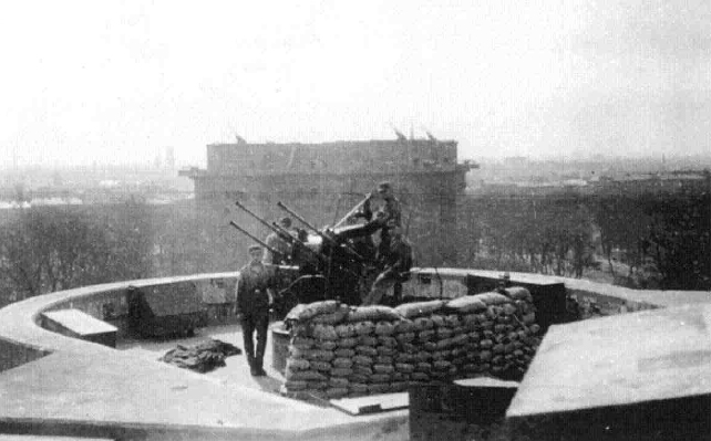

Nouveau message Post Numéro: 52  Nouveau message de Eric Denis  Nouveau message 02 Mar 2020, 15:16
Eric Denis a écrit:Les attaque aériennes en strafing n'eurent lieu que durant les dernières semaines du conflit et il s'avéra d'ailleurs que les pièces légères et moyennes pouvaient être dangereuses pour les soldats allemands situés sur les autres tours lorsque plusieurs d'entre elles étaient construites à proximité les unes des autres, ainsi que pour les immeuble voisins.
Voici une photo qui illustre bien cette information :
Eric Denis
Inscription: 21 Juin 2014, 14:18
Localisation: Toulon
Re: Flak-Turm

Nouveau message Post Numéro: 56  Nouveau message de Tomcat  Nouveau message 02 Mar 2020, 16:04
Eric Denis a écrit:Bonjour,
Ok la photo montre bien la vulnérabilité des pièces légères qui sont très exposées aux straffing.
La réduction au silence de la DCA avant ou pendant l'attaque principale est un classique pratiqué par la Luftwaffe et l'aeronavale américaine par ex.

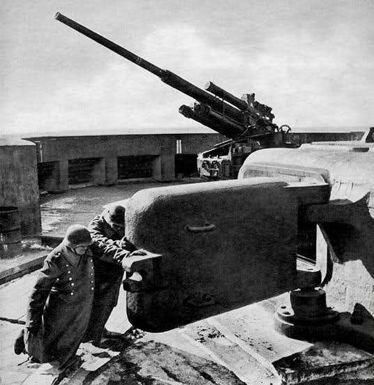

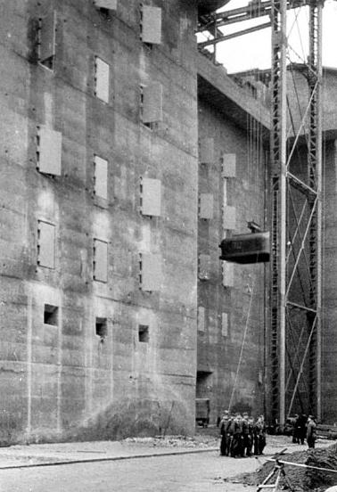

Nouveau message Post Numéro: 60  Nouveau message de Patrick.Fleuridas  Nouveau message 02 Mar 2020, 17:10
Bonsoir à tous,
Pour revenir aux moyens utilises pour l'installation des matériels en haut des tours, ci-dessous le bloc blindé coiffant l’ascenseur pour les munitions.
Et en place sur la dalle de toit.
