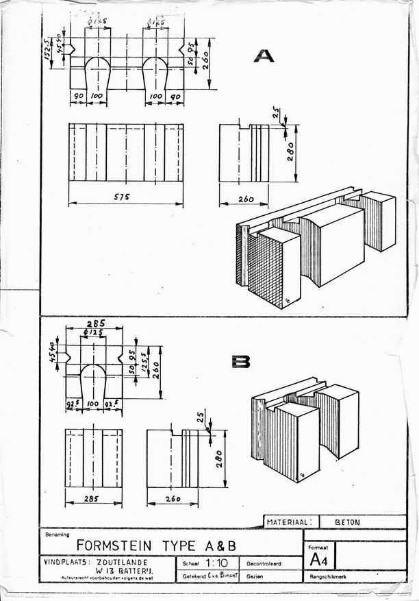

Nouveau message Post Numéro: 58  Nouveau message de Patrick.Fleuridas  Nouveau message 16 Avr 2018, 06:12
Formstein est la désignation allemande, que l'on peut traduire par pierre de forme en traduction littérale, ou pierre formée. Il y a un gain de temps réel pour la construction, mais la liaison mur extérieur/ dalle de toit n'est pas évidente. Par contre la résistance semble plus faible si l'on observe les résultats de tirs directs sur les murs ainsi édifiés.
En complément de la documentation allemande qui montre plusieurs types.
