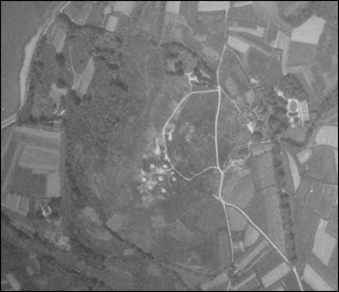

Quelques images d'une batterie AA, probablement automatique ou semi-automatique, de 10,5 cm qui n'aura pas le temps de devenir opérationnelle avant la fin de la guerre.
Vue aérienne de 1948:

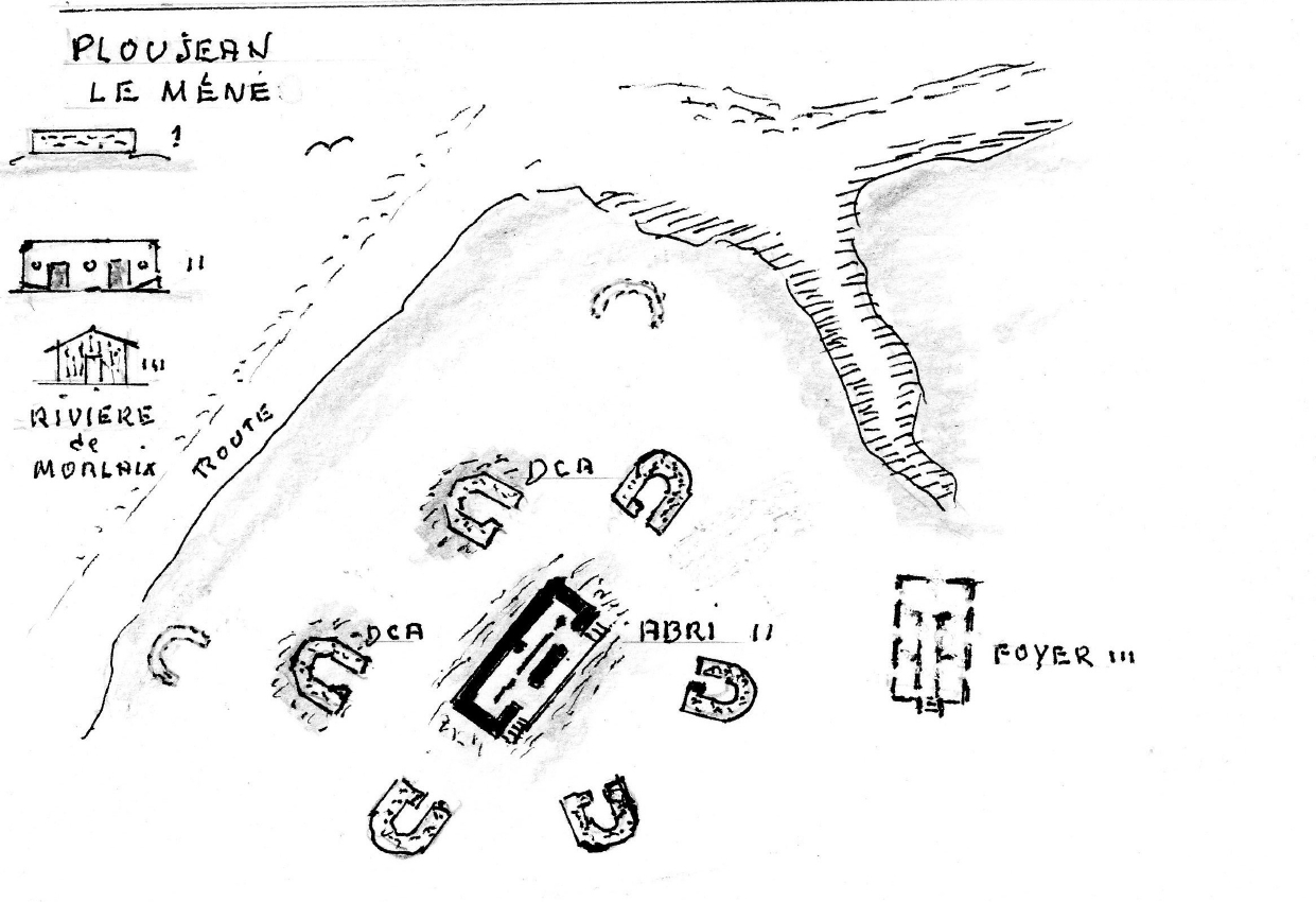

Un croquis à main levée établi peu après la guerre:

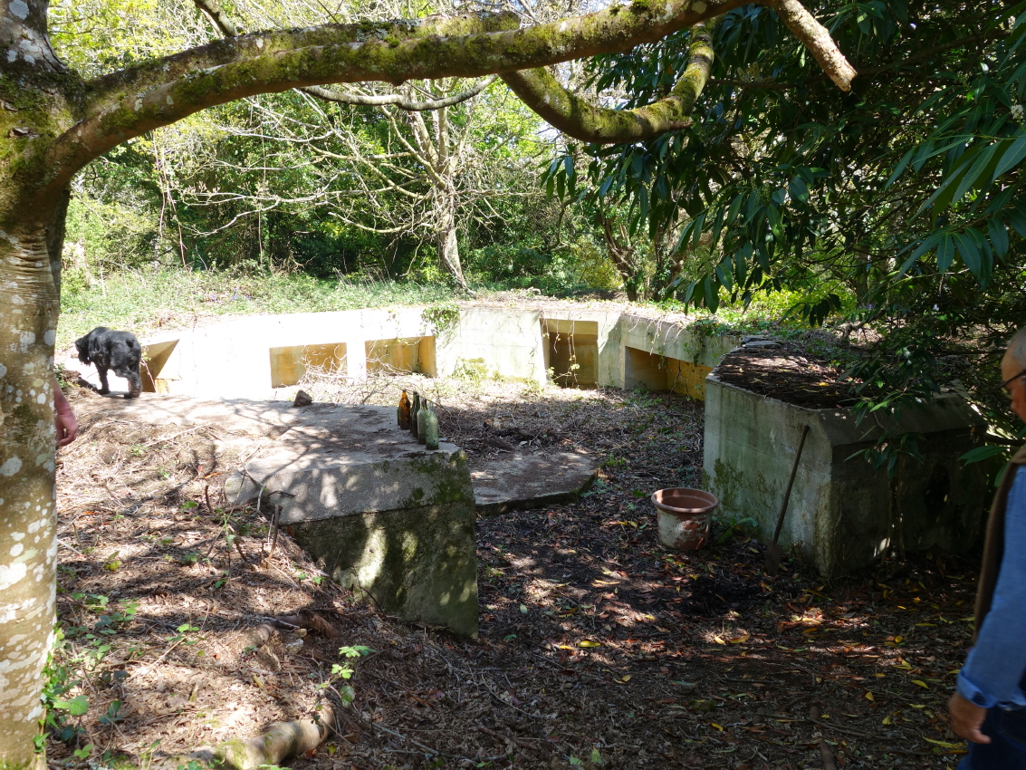

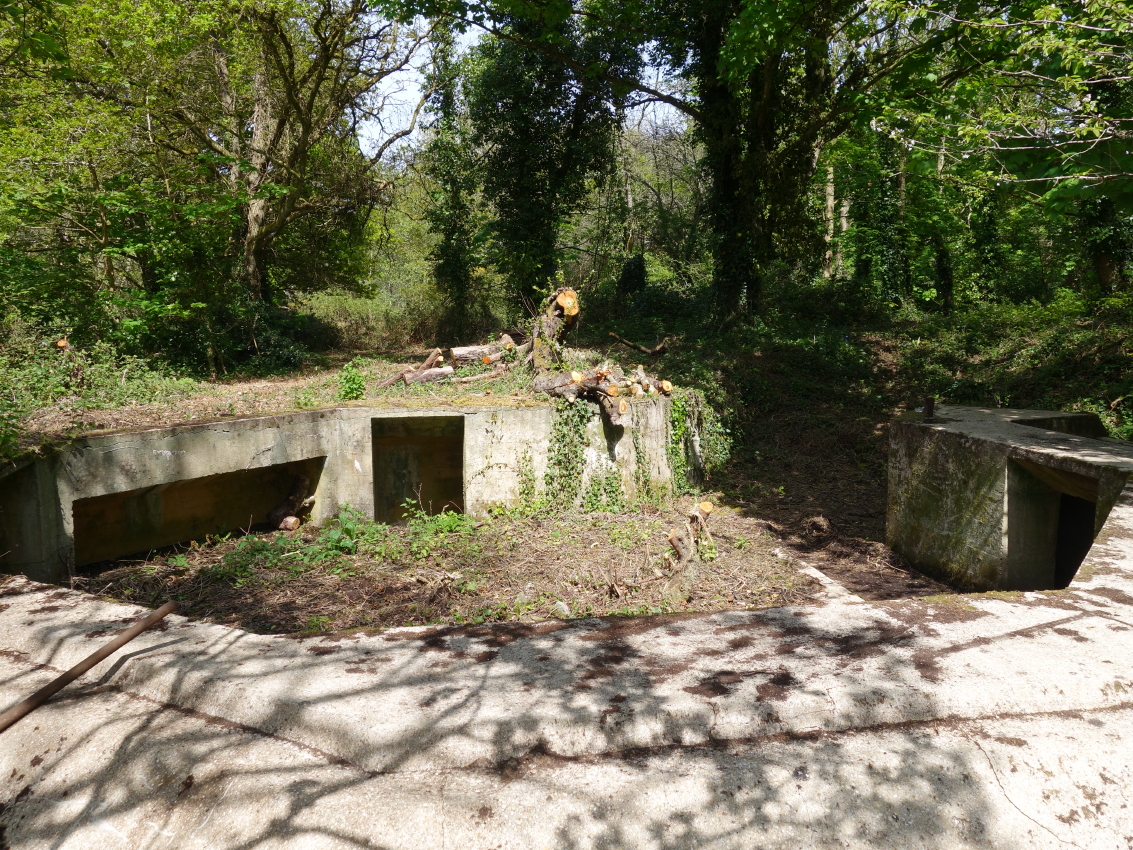

Quelques images des encuvements achevés ou en cours de construction:
L'abri est un poste de commande de tir et les indices laissent supposer que le tir était réglé et synchronisé depuis ce point, seul le chargement des pièces pouvant être manuel.

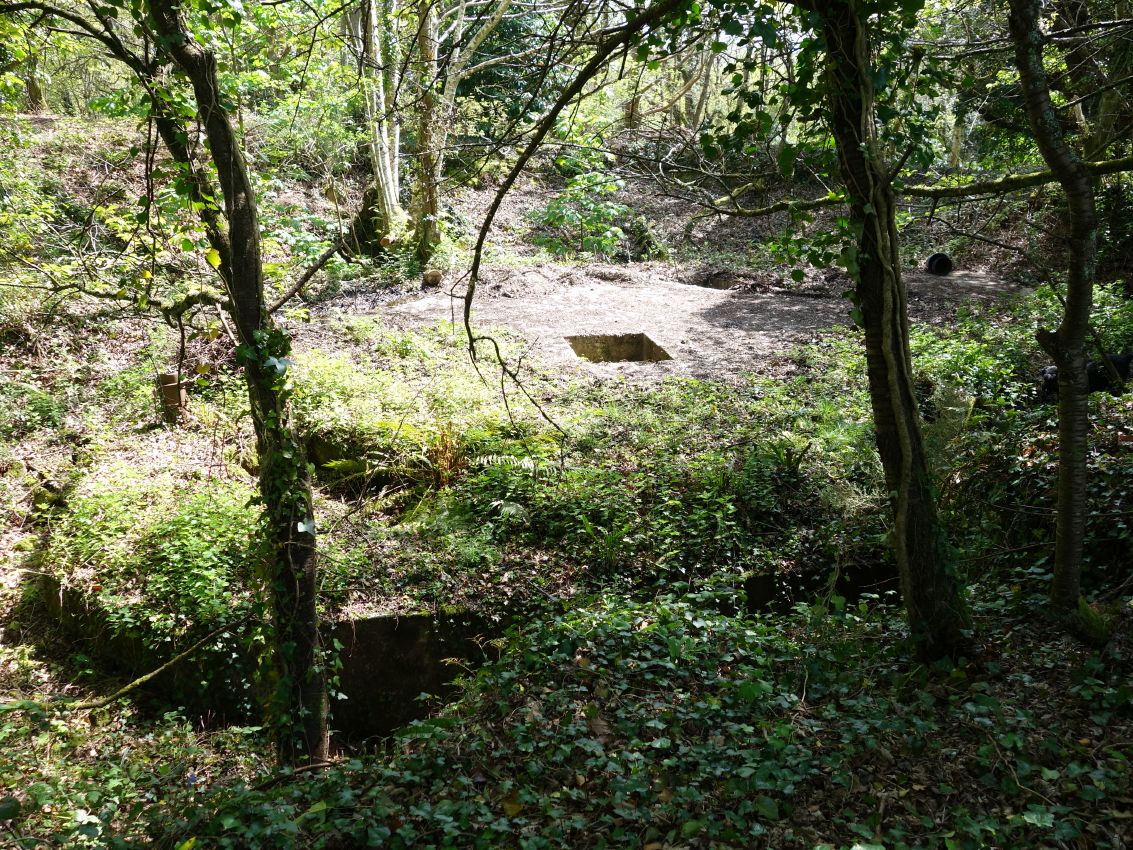

Sur la seconde photo, c'est quoi le trou carré ?
Cordialement Mathieu

Nouveau message Post Numéro: 3  Nouveau message de Tri martolod  Nouveau message 07 Mar 2017, 00:52
Passage des câbles de la pièce vers le PdT.

Nouveau message Post Numéro: 4  Nouveau message de Mat02  Nouveau message 07 Mar 2017, 08:57
Tri martolod a écrit:Passage des câbles de la pièce vers le PdT.
Merci.
