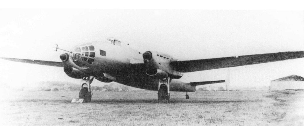

Image Le NC-150 lors de ses essais - Source Airwar.ru

Le NC-150 était un bombardier moyen, d'apparence bi-moteur, de la classe des B4 (LeO 45, Amiot 350, etc ...).
Son originalité était d'incorporer un troisième moteur dans le contre du fuselage, qui entrainant un compresseur afin de rétablir la pression d'alimentation des moteurs de propulsion Hispano-Suiza 12Y-32 & 33, de 950 CV. cette configuration particulière lui valut le surnom de "bi-tri".

Le premier prototype, dont l'étude avait commencé en 1937, fut construit à Toussus-le-Noble, où Lucien Coupet lui fit effectuer son premier vol le 11 Mai 1940, dans une livrée "tout alu".
Les premiers essais entrainèrent des modifications : modification du nez et du calage de la queue, montage d'une prise d'air saillante pour le compresseur central, remplacement de ce compresseur ...
L'appareil fut ensuite transféré à Villacoublay, puis au CEMA d'Orléans-Bricy, où il effectua son premier vol d'essai le 2 Janvier 1940. Il semble que c'est fin 1939 qu'il fut partiellement camouflé sur le dessus.
Les essais révélèrent un appareil facile à piloter, et de brillantes performances : vitesse maximale de 630 km/h, et vitesse de croisière de 470 km/h à 7.700m par exemple ...
Ils révélèrent par contre une erreur profonde dans sa conception : le moteur central Hispano-Suiza 12Xirs qui entrainait le compresseur, n'était pas sur-alimenté, et c'est lui qui perdait de sa puissance en altitude !!!
Le remède proposé fut de supprimer ce moteur central, et de doter chacun des 2 moteurs de propulsion d'un compresseur autonome ...
L'avion possédant néanmoins de bonnes qualités de vols, et paraissant facile à fabriquer sans engloutir de précieux matériaux stratégiques, il fut aussi proposé d'en construire une version classique, sans moteurs central ni cabine pressurisée, défendu par 3 mitrailleuses MAC-34.
Parallèlement à celà, la construction du second prototype, pourvu lui d'une soute à bombes destinée à recevoir 6 bombes de 225kg (soit 1.350 kg) avait débuté dès fin 1939, mais ne sera jamais terminée ...
Des projets de versions utilisant des motorisations américaines furent aussi envisagées, dispersant les études.
Lors de l'attaque allemande, le prototype unique fut évacué, d'abord à Cognac, puis à Mérignac, où il semble que cette dernière photo (trouvée début février 2018 sur un site allemand) de ce bel avion ait été prise, peu avant sa destruction :

Belle trouvaille pour la photo, Marc ;)
Et pour compléter, un document présent sur mon disque dur depuis des années et dont j'ai oublié la provenance

:cheers: Merci Stéphane,
C'est la seconde version, avec apparemment un réservoir à la place du 3ème moteur, et 2 des 3 mitrailleuses MAC-34 que j'ai citées ...
