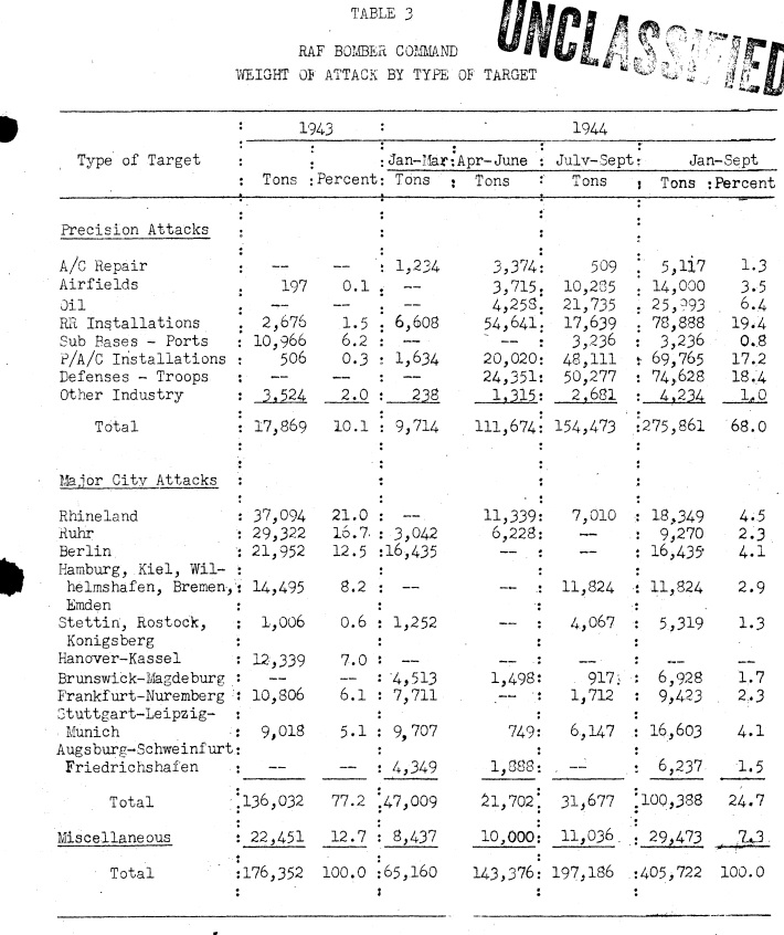

coyote a écrit:Le Bomber Command a poursuivi ses bombardements nocturnes. À partir de 1942, 56 % de ses sorties furent dirigées contre des villes. À certaines occasions, notamment lors du bombardement de Dresde en 1945, l’USAAF s’est jointe aux Britanniques pour bombarder des villes, mais dans l’ensemble, moins de 4 % des bombes américaines en Europe visaient des civils. Les principales cibles de l'USAAF étaient les gares de triage (27,4% du tonnage de bombes larguées), les aérodromes (11,6 %), les installations pétrolières (9,5 %) et les installations militaires (8,8 %).
Effectuer un bombardement à haute altitude en tenant compte de la vitesse-sol, la visibilité , la Flak, une dérive due au vent , la chasse de nuit, le ‘timing’ entre le premier avion et les suivants qui, bien entendu n’était pas le même. Les suivants se repérant sur les fumées, les incendies etc..on peut mieux réaliser que malgré toute la volonté des bombardiers pour cibler les limites de l’objectif n’était pas du tout chose facile et quand le raid comprend des centaines d’avions étalés en longueur, en largeur, en altitude sur l’objectif que ne pas « arroser » était chose quasi impossible. Une poignée de secondes en avance ou en retard au largage aura sans aucun doute, des conséquences dévastatrices au sol.
Je saute du coq à l'âne en revenant aux statistiques de bombardements du début du fil et en partageant ci-dessous les chiffres d'un rapport US du 1er décembre 1944 :
Si je lis bien, je suis surpris à quel point le bombardement des villes est secondaire pour l'USAAF ! ::dubitatif::
