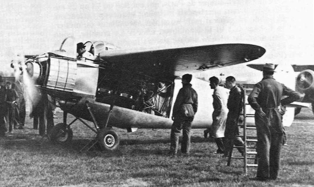

Koolhoven Modèle F.K. 55
Le nouveau modèle de chasseur Koolhoven FK 55 a attiré une attention considérable au Paris Air Show à Paris en 1936, même si il était seulement une maquette. Le seul prototype construit n’a fait qu’un seul vol de seulement deux minutes, 30 Juin 1938, sans jamais faire un autre. Enfin il a étè détruit dans un bombardement en 1940.
Source texte : « Enciclopedia Ilustrada de la Aviación” page 2772 , volume 9
Source images et plus info en anglais: http://www.alexdenouden.nl/artikelen/koolhoven06.htm

:D Un concept intéressant, qui aurait peut-être pu donner naissance à un bon avion ...
La photo que tu montres est celle de la maquette, exposée au Salon de Paris de 1936. Mais ce n'était qu'une maquette d'aménagement, encore loin de l'appareil définitif, même si le train était rentrant.
L'appareil qui vola 2 ans plus tard était plus "rondouillard" et possédait un train fixe pour ce premier vol. Il était handicapé par le moteur "Lorraine Petrel" qui devait développer près de 800 CV mais manquait de fiabilité à la puissance désirée (voir mon article sur les Potez 540-542) et souffrait également d'insuffisances de refroidissement dus à la nouveauté des radiateurs. C'est ce manque de puissance, allié à l'excès de trainée du train fixe et à l'aile haute en bois qui, en pratique, condamnèrent l'avion : en 1938, il était plus facile et plus "productif" pour une petite entreprise comme Koolhoven de construire rapidement des FK.58 beaucoup plus classiques mais utilisant des techniques éprouvées, que de poursuivre le développement d'un appareil probablement meilleur, mais nécessitant une longue mise au point ...
Ci-dessous 2 photos du prototype en 1938, peu avant son vol, tirées du Fana N°129 de 1980 :
