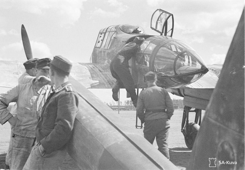

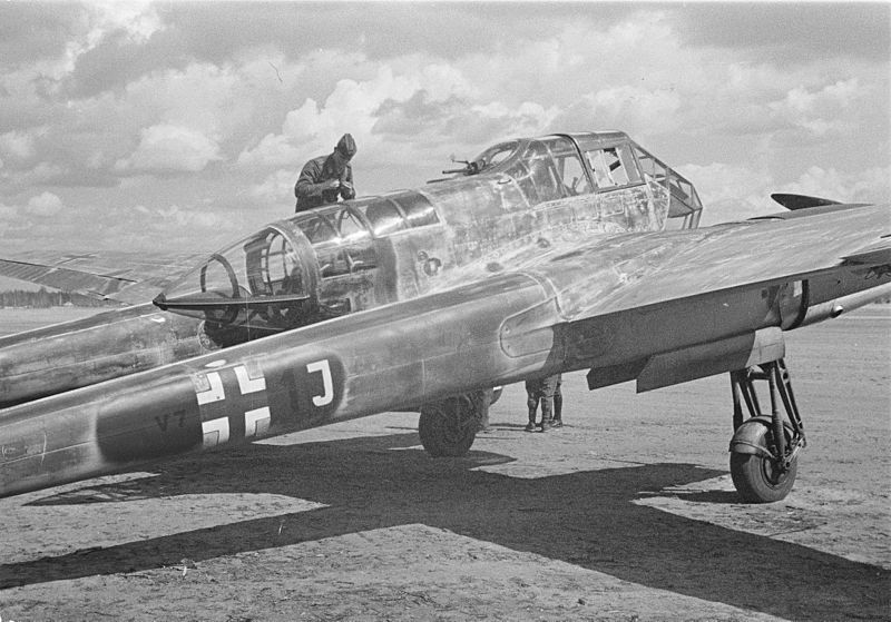

A) Pour la reconnaissance aérienne, cela offre une visibilité nettement améliorée voire même optimale sur 360° sur les plans horizontaux et verticaux tel le Fw 189.

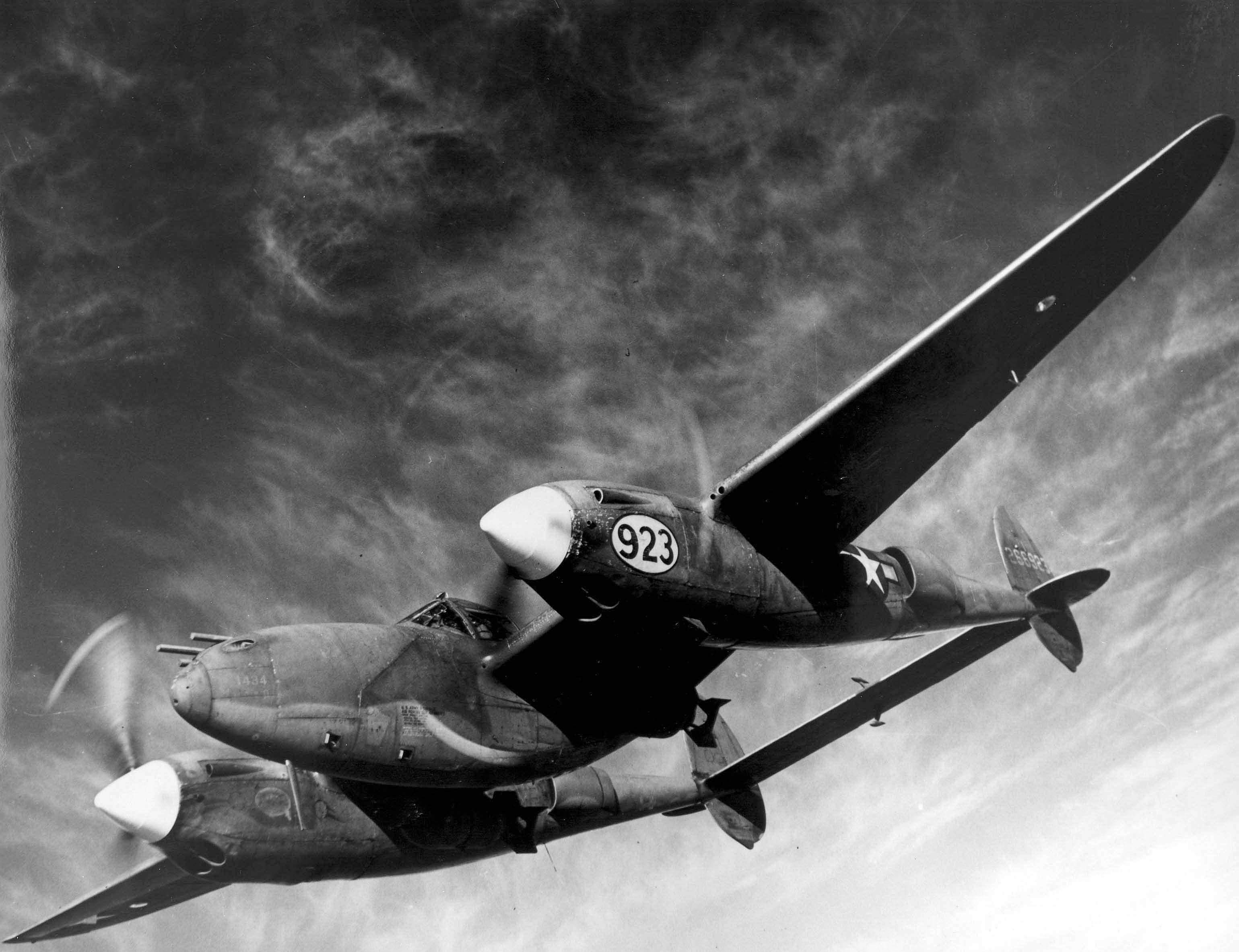

D) Pour améliorer l'efficacité aérodynamique des bimoteurs. C'est ainsi que le Lockheed P-38 a rivalisé avec les performances des meilleurs chasseurs monomoteurs de l'époque, alors que le Messerschmitt Bf 110 n'y parvenait pas :
540 km/h avec 2 moteurs de 1.050 CV pour un Bf 110 de 6,0 t, contre 660 km/h avec 2 moteurs de 1.200 CV
pour un P 38 de 9,8 t.

Lockheed P 38
Chasseur lourd construit à plus de 10.000 exemplaires en différentes versions

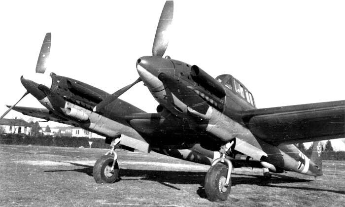

Fokker G-1 - Prototype de chasseur – 1 seul construit
Fokker D XXIII Chasseur lourd 83 construits

Focke Wulk Fw 189 – Reconnaissance – 860 construits

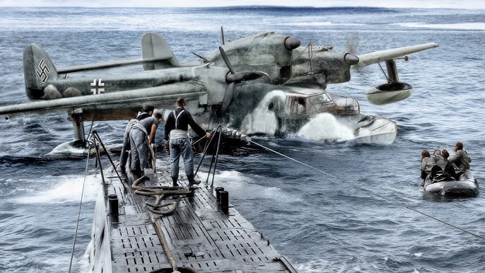

Blohm & Voss Bv 138 – Patrouille maritime – 300 construits

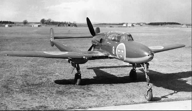

Il y a eu aussi le SAAB-J 21 : premier vol 1943, même s'il n'est entré en service qu'après la fin de la guerre.
saab j 21.gif (120.89 Kio) Vu 1115 fois
Re: Le fuselage bipoutre, est ce un avantage ?
Nouveau message Post Numéro: 8  Nouveau message de coyote  Nouveau message 04 Sep 2025, 10:55
Oui, on peut l'ajouter puisque le premier vol eu lieu en 1943.
(Je me doutais bien que j'en avais oublié ::j'ai Honte:: )

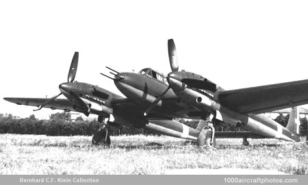

Savoia Marchetti SM 88 - chasseur lourd - 1 construit
Savoia Marchetti SM 91 - Chasseur lourd 2 construits
