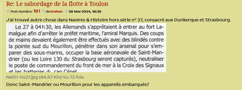

Deux extraits de Navires & Histoire n° 53.
Le texte semble vouloir dire que les appareils affectés au Strasbourg et aux croiseurs se trouvaient au CN du Mourillon. Sur les photos prises ce jour-là on ne voit aucun appareil à bord. Ce qui n'est pas anormal puisque les bâtiments étaient à quai.
Quel fut le sort de tous ces appareils? Je l'ignore.

Bonjour Marc,
Dans l'autre fil j'avais également posté ceci:
Screenshot 2024-11-29 at 15-40-04 Forum Le Monde en Guerre - Le sabordage de la flotte à Toulon.png
Screenshot 2024-11-29 at 15-40-04 Forum Le Monde en Guerre - Le sabordage de la flotte à Toulon.png (130.2 Kio) Vu 2414 fois

;) Une petite photo avant de sortir : un Loire 130 apparemment intact ... devant le Strasbourg sabordé ?
