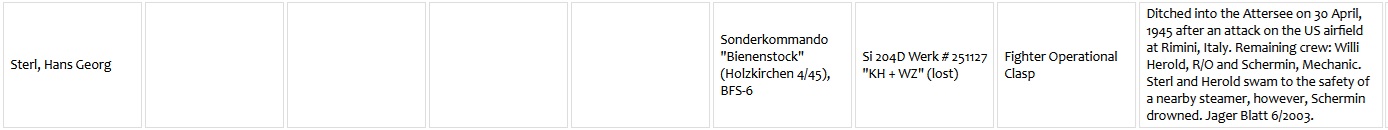

Article de "Österreichische Flugzeug Historiker" concernant le Siebel KH+WZ (Kurierstaffel Luftflotte 6) de l'Attersee
Kracker Luftwaffen Archiv 1 des hommes de l'équipage Hans Georg Sterl (pilote) . L'information "after an attack" ne semble pas être
correct ??
