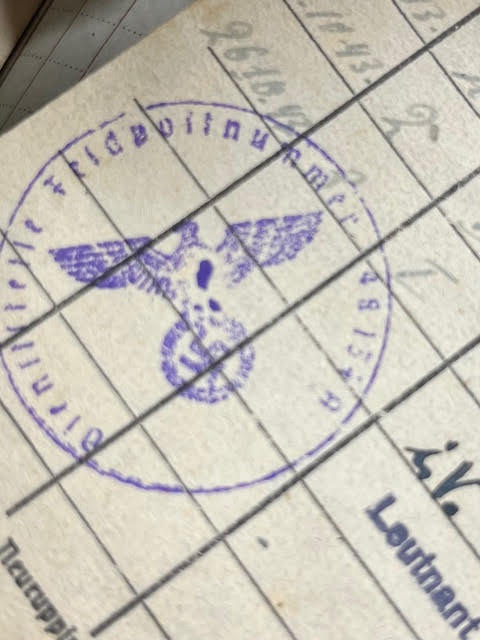

Nouveau message Post Numéro: 1  Nouveau message de Excelsior 62  Nouveau message 01 Déc 2024, 18:40
Au niveau du Feldpost, à quoi correspond la lettre placée derrière la suite de chiffres ? J'ai lu que A = commandement (Stab), B = 1re compagnie, etc, mais est-ce que tout cela est bien établi ? Ici un Feldpost avec la lettre A : le tampon a t-il été réalisé par le Stab ou la première compagnie du 2e bataillon du 169e régiment d'artillerie de la Heer (II./169) ?

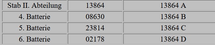

Nouveau message Post Numéro: 3  Nouveau message de Prosper Vandenbroucke  Nouveau message 01 Déc 2024, 20:29
13864 A (Mobilization-1.1.1940) Stab II Artillerie-Regiment 169

Re: Question fonctionnement Feldpost
Nouveau message Post Numéro: 5  Nouveau message de brehon  Nouveau message 01 Déc 2024, 21:02
Difficile de déchiffrer tous les caractères mais ce n'est pas 13864 A.
En tous cas le premier chiffre n'est pas un 1 et le troisième n'est pas un 8.

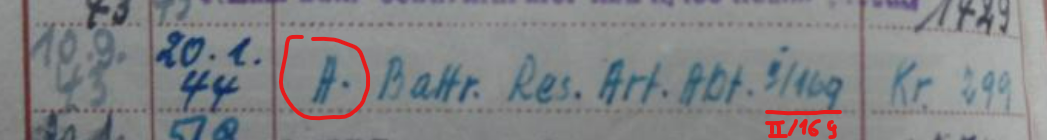

Nouveau message Post Numéro: 6  Nouveau message de Excelsior 62  Nouveau message 02 Déc 2024, 13:20
Un grand merci pour vos réponses. Donc le tampon viendrait du Stab. Pour le numéro, il s'agit du 48154 (Stab 1 und 2 battr. II./169), ce qui ne m'avance pas vraiment... Voici ce qui est noté dans le Wehrpass : que signifie l'inscription entourée ? Un chiffre ou une lettre ? A noter que le 2e bataillon du 169e régiment d'artillerie avait placé ses 4e et 5e batteries sur Boulogne... :?

Nouveau message Post Numéro: 7  Nouveau message de Loïc Charpentier  Nouveau message 02 Déc 2024, 13:41
La lettre entre parenthèses est un H, pour Heeres, préfixe qui indique que la Reserve-Artillerie-Abteilung II/ 169, appartenait (alors) aux Heerestruppen, unités "indépendantes" non endivisionnées, placées sous l'autorité directe de l'OKH, elle-même déléguée au Heeresgruppe (groupe d'armées).

Nouveau message Post Numéro: 8  Nouveau message de Prosper Vandenbroucke  Nouveau message 02 Déc 2024, 14:56
Etrange, seulement pour le n° que tu renseigne j'ai trouvé ceci:
