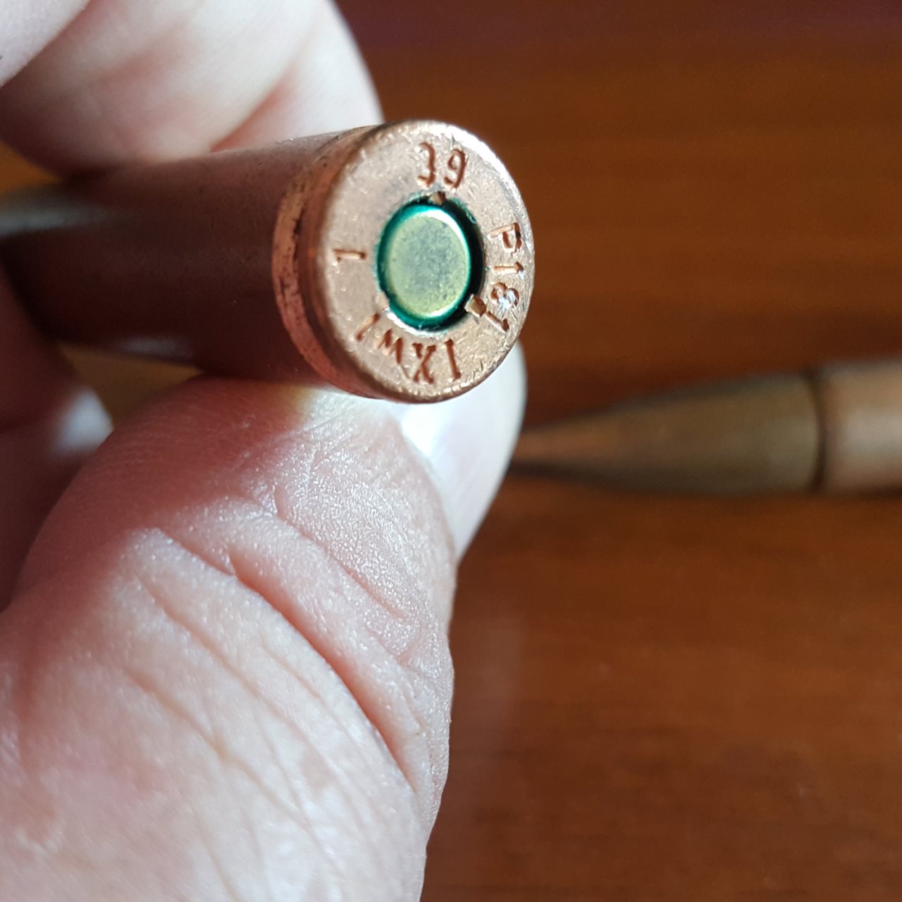

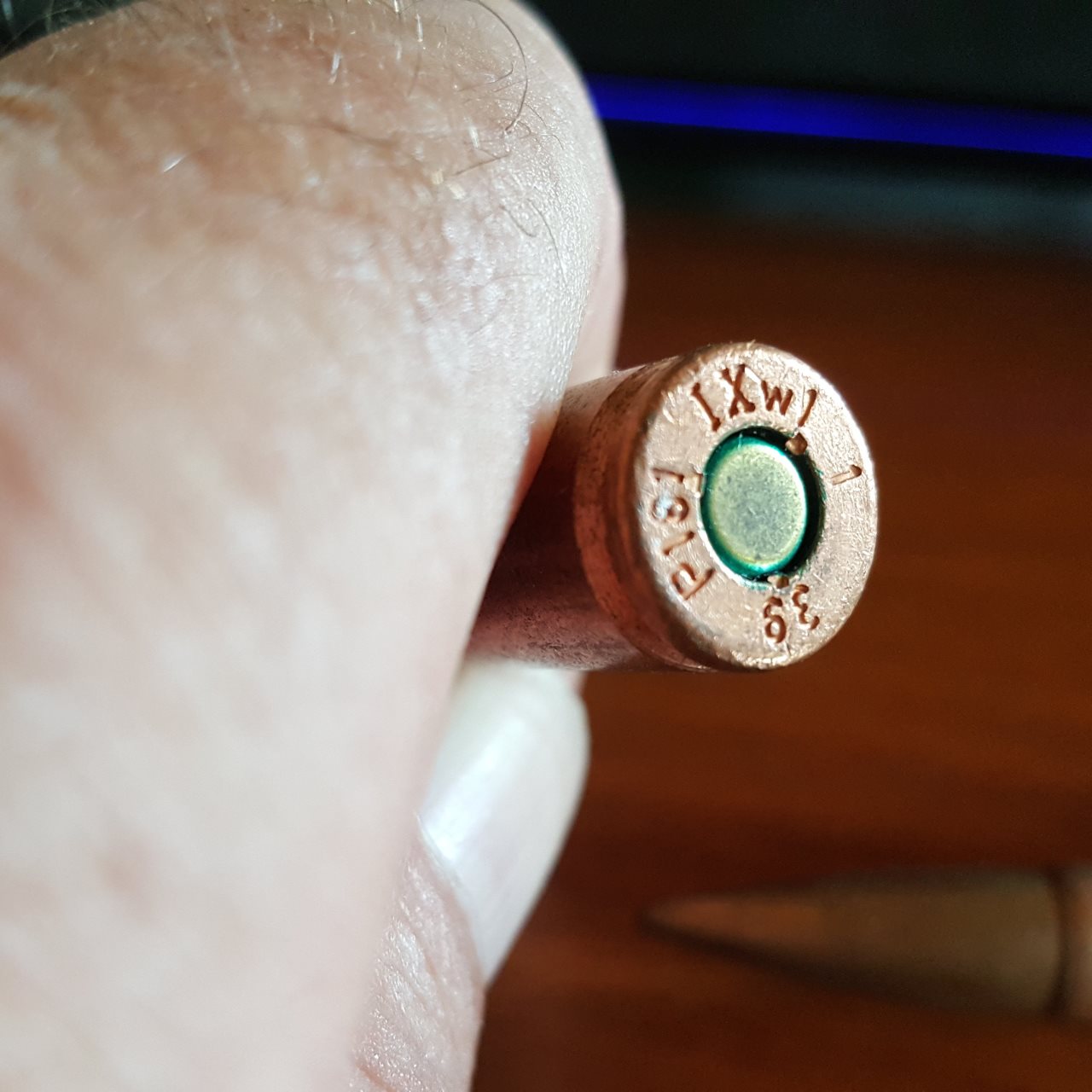

Bonjour.
Je voudrais savoir à quel type de balle j'ai affaire et quelle est son origine.
Je pense qu'elle a été fabriquée en 1939.
A-t-elle une valeur quelconque ?
P 181 1Xw1 1 39 est ce qu'il y a d'inscrit sur le culot.

Bonjour.
Je pense a du 7.92 Mauser

Nouveau message Post Numéro: 3  Nouveau message de Didier  Nouveau message 24 Juil 2016, 16:27
Cartouche allemande 7,92 mm Mauser
Les marquages de la douille :
P 181 (code fabriquant antérieur à 1940) ici Hugo Schneider A.G., Lampenfabrik, Hugo Schneider Straße, 87, Leipzig O 5, Saschen
IXw1 : Cela indique une douille en acier et donne les infos sur: Le fabriquant (IX: August-Thyssen-Hütte A.G., Hamborn), l'entreprise qui s'est occupée du cuivrage (w: Hugo Schneider A.G, Leipzig) et le 1 représentant une évaluation sur la composition de l'acier (carbone, manganèse, silicium, phosphore, soufre, aluminium).
7 : numéro de lot
39 : année de fabrication
Sur la boîte on a le type de le type de balle soit s.S : cartouche à balle ordinaire. et des infos sur les fabriquant de l’étui, de la balle, de la charge propulsive.....
