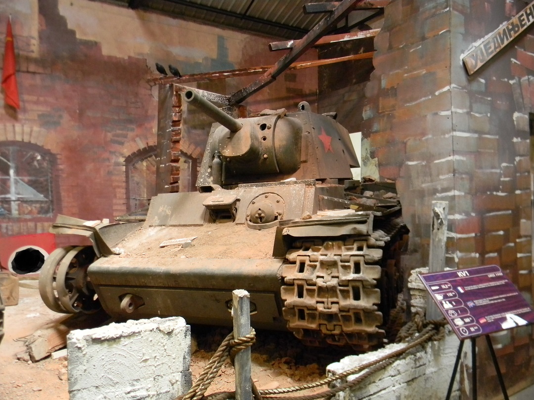

Merci pour cette mise ligne!
Comme on le voit sur les photos le KV I de Saumur est présenté dans un très beau diorama. Une bonne idée, difficile à multiplier faute de place.

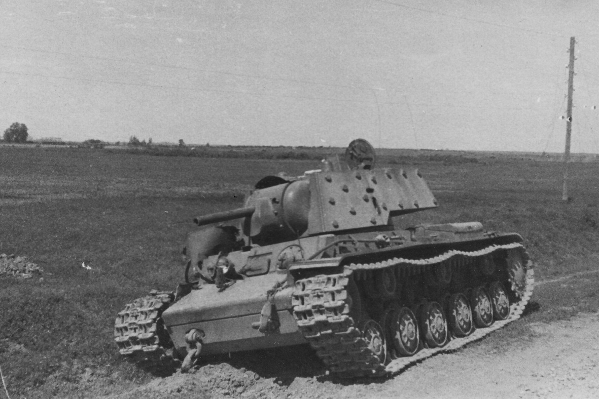

Quelques compléments d'infos sur les KV-1 modèles (Zavod) "tôtifs" (période 1939-1941), leur armement et leur identification....
KV-1 Modèle 39 (début de production), armé d'un 76,2 mm L-11 de 30,5 calibres (le tube est à la base du manchon). Le canon L-11 équipera, également, les T-34 Modèle 40 (même disposition du tube).
Pour simplifier, on parle de modèle 39, pour le KV-1 & modèle 40 pour le T-34 mais la production de ces modèles se poursuivra jusqu'à la mi-1941
KV-1 Modèle 39 (L-11) (fin de production), équipé d'une mitrailleuse de caisse montée sur rotule ...
KV-1 Modèle 40 , armé d'un canon Modèle F-32. Cà mérite une explication! Le canon de 76,2 mm F-32 n'est rien d'autre qu'une version améliorée du L-11, qui était loin d'être une réussite ; sa disposition avait été copiée sur celle du 76,2 mm F-34 du T-34 (1941), mais, après une petite "enquête" un poil compliquée, le tube F-32 aurait, en longueur, le même nombre de calibres (30,5 ) que le L-11 (alors que le F-34 du T-34, modèle 41, mesure lui 41,5 calibres!). ::mal-a-la-tete::
Fin 1940 ou tout début 1941 - les sources varient, mais fin 40 parait plus logique chronologiquement-, une mission militaire soviétique séjourne en Allemagne et, sur ordre de Dodolf , est conviée à visiter (de fond en comble) les usines de production de Panzerounets. Les Russes en reviendront convaincus que les Allemands leur ont bourré le mou, en leur cachant une chaine de fabrication de "chars lourds". Résultat: la cuirasse du KV-1 est renforcée par des plaques de blindage supplémentaires (nettement visibles sur la tourelle. Dans cette configuration, on est en présence d'un KV-1 (F-32) Modèle 40 "tardif"!
Au déclenchement de Barbarossa, il existe deux modèles de T-34 "Modèle 40", le T-34 (L-11 de 30,5 calibres) et le T-34 (F-34 de 41,5 calibres), le dernier cité est, à l'époque, attribué aux seuls chefs de pelotons ou de compagnie - à partir de fin août-début septembre 1941, sa dotation sera généralisée en tant que Modèle 41. De son côté, le KV-1, à la fin de l'été 1941, bénéficie, lui aussi, du 76,2 mm (F-34) de 41,5 calibres, désigné, dans ce cas, Zis-5! ...Selon certains détails de caisse, c'est, selon le cas, un "modèle 1940 Zis-5", le premier cliché, ci-après, ou un "modèle 41 Zis-5", comme sur le second!
