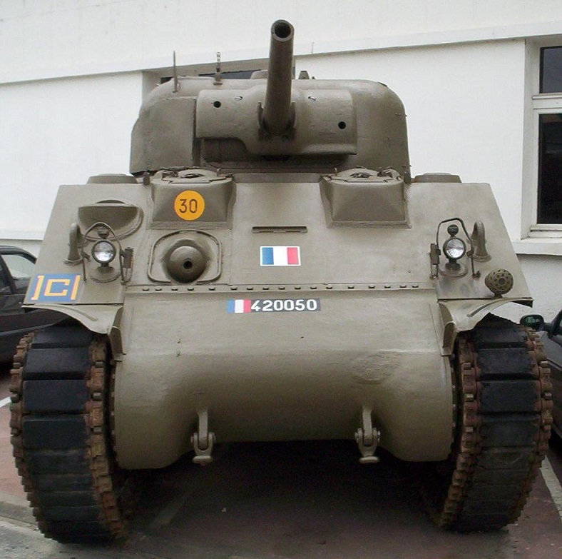

De quoi avoir la migraine : les photos donc :
Région: maine et loire
Re: Un mythe Le char Américain WWII Sherman
Nouveau message Post Numéro: 2  Nouveau message de Tarpan  Nouveau message 09 Mai 2016, 11:36
encore :
Nouveau message Post Numéro: 3  Nouveau message de Tarpan  Nouveau message 09 Mai 2016, 11:40
et pour finir :
:oops: , sans doute un M10 :
Nouveau message Post Numéro: 4  Nouveau message de frontovik 14  Nouveau message 09 Mai 2016, 12:35
Pour le dernier il doit s'agir d'une caisse de Sherman DD amphibie. Mais la tourelle équipée d'un 76mm??? Montage d'origine ou tourelle posée faute de place?

Maintenant, si je peux me permettre deux questions -pas nécessairement à Tarpan- je suis un peu surpris par les Sherman Uskub et Condé, aux couleurs de la 2e DB et de la 1e Armée. Ces deux exemplaires ont la suspension améliorée HVSS, se rencontrait-elle si tôt sur des chars français? De plus, "Uskub" a une caisse moulée en plus de sa HVSS, cette combinaison s'est-elle rencontrée au cours de la guerre?

@frontovik14 tu as tout à fait raison, le pire c'est que je viens a peine de le voir, c'est bien une caisse de DD, bravo de plus c'est la première fois que j'en ai une presque sous le nez !, je creuserai cela lors de ma prochaine visite mensuelle au musée, rapidement
Car en effet une telle tourelle sur une caisse DD serait une nouvelle je ne pense pas au débarquement mais peut-être plus tard lors de franchissement de fleuves ?, a creuser, je vais tenter de me renseigner.
