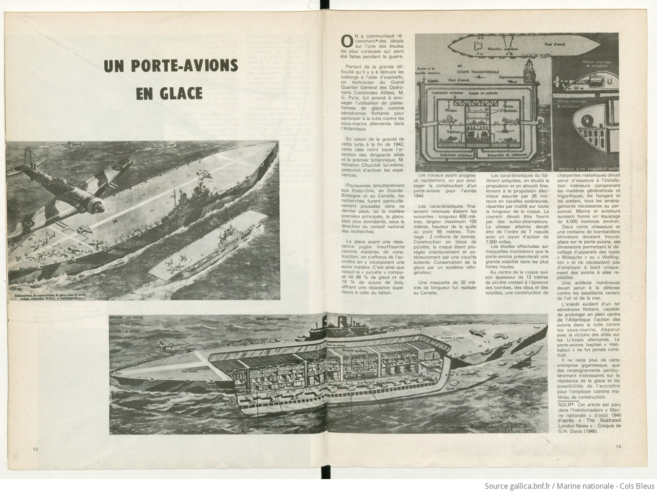

En fait c'est 2000' X 300' (pieds) soit 610 X 91 m.
Voui, ::Merci:: ,d'autant que je m'étais pris les pieds dans la conversion pied/mètre, en me référant, dans le texte de l'article que j'ai exploité, à une info qui, elle, effectuait une comparaison avec un "losange de glace de 5000 pieds de long, 2000 pieds de large et 100 pieds d'épaisseur ", un morceau de "banquise".
Après avoir posté, je trouvais, moi-aussi, pour le moins bizarre, ce rapport longueur/largeur, mais je n'ai pas eu le temps de corriger. ;)

La première fois que j'en avais entendu parler c'était pendant mon service militaire car il y avait eu un article dans Cols Bleus (édition du 10 mai 1975). Cette revue est disponible sur Gallica.
Re: "HMS Habakkuk" - Le Porte-Avions de Glace
Nouveau message Post Numéro: 7  Nouveau message de Loïc Charpentier  Nouveau message 06 Sep 2025, 10:58
J'en avais déjà entendu parler, mais c'est en tombant, ce matin, sur l'article (bien fouillé!), en feuilletant, à la recherche d'autres infos, les superbes Warships - que Conway Maritime Press, désormais racheté et poursuivi par Osprey, publiait chaque année, depuis 1977 -... que je me suis dit qu'il serait amusant de le résumer. Sauf que je l'ai un peu trop vite diagonalisé, tout en le rédigeant! ::elu boulet:: Néanmoins, les bonnes dimensions figurent sur la troisième page extraite que j'ai insérée. ;)
