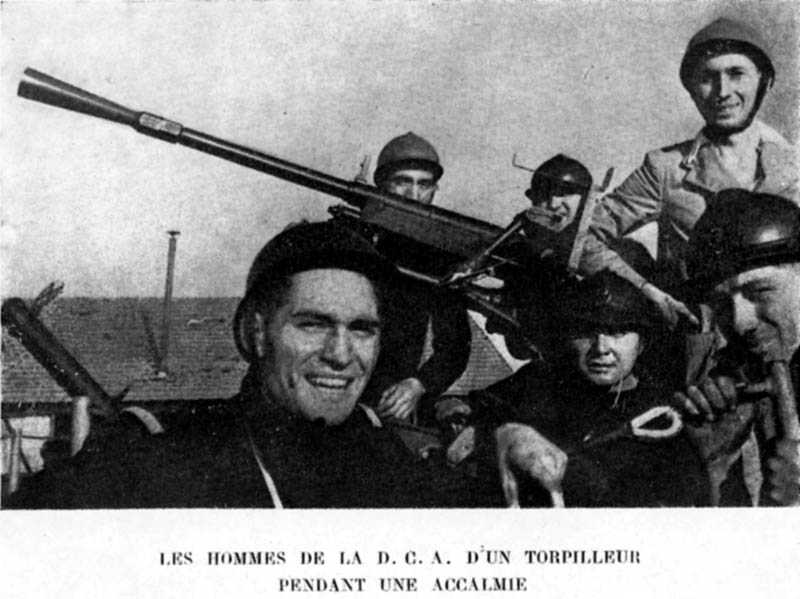

Bonjour à tous en regardant des photos du sabordage de Toulon en 1942 ; je suis tombé sur des formes assez étranges m’évoquant les fameuses mitrailleuses browning de 13,2 mm qui auraient équipé la marine nationale, c’est pourquoi je vous demande confirmation , j’ai aussi trouvé une photo de marins du torpilleur mameluk avec un canon de DCA qui pour moi est un 25mm hotchkiss mais n’étant pas sûr je vous demande également de me le confirmer svp .
Merci d’avance pour vos réponses,

Sur la première photo, les contre-torpilleurs Kersaint (à gauche) et Vauquelin (à droite).
Sur la deuxième photo, le torpilleur Mameluk.
Je ne sais pas répondre formellement concernant les pièces d'armement.

13,2 Hotchkiss?

Pour les deux premiers clichés, l'identification est un gros poil "sportive", vu la distance et la définition des tirages; par contre, pour la troisième et dernière, il s'agit d'un affût simple de 25 mm Hotchkiss Mle 39-40 (cf. le cache-flamme).
Sinon, pour les deux clichés précédents, on peut essayer d'identifier les pièces, en fonction de la longueur (visible) de leurs tubes, la mitrailleuse Hotchkiss de 13,2 mm, c'est 76 x 1,32 cm, soit 100 cm ou 1 m, le canon de 25 mm, 77 x 2,5, c'est 1,92 m, quasiment 2m!
Sur cette base de comparaison, les deux pièces sur la passerelle de navigation (2ème photo) sont probablement des monotubes de 25 mm, la disposition de la pièce, à gauche sur le cliché, étant identique à celle de la photo N°3.

Nouveau message Post Numéro: 5  Nouveau message de bltedouard  Nouveau message 06 Mai 2022, 10:53
Merci pour vos réponses

On voit mieux derrière le canon la forme cylindrique
