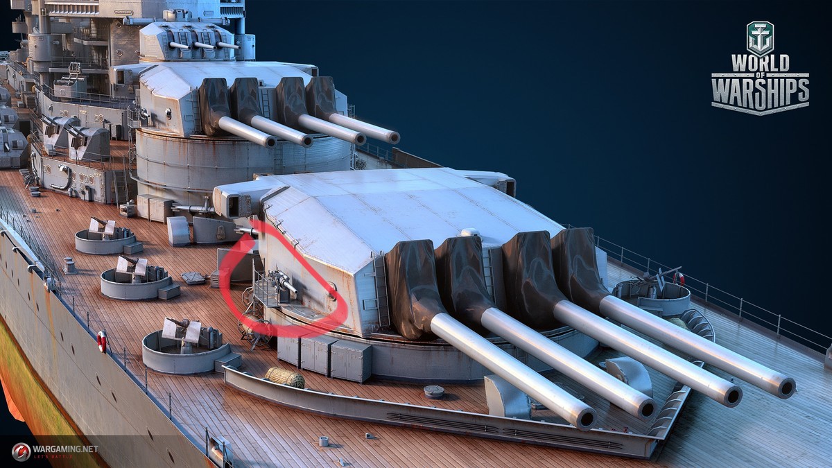

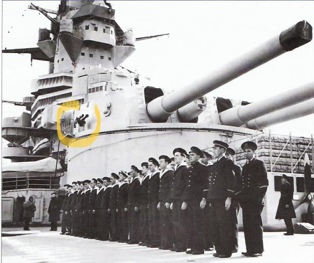

Bonjour à tous , je cherche à identifier des petits canons présents à côtés des tourelles de 380 , ils ne sont mentionnés nulle part sauf erreur de ma part :D voici les photos si vous pouvez me dire de quoi il s’agit . merci d’avance !!!

Nul doute qu'un spécialiste du Forum va te donner l'info précise
Je pense aux affûts quadruples de 40 mm Bofors Mk 1/2 Anti-Aériens
ou aux canons de 20 mm Œrlikon Mk 4 Anti-aériens également
Ces pièces ayant été installées aux USA en 1943

Ce sont des affuts de 90 mm dits "pour tirs réduits". Ils servaient à l'entraînement.

Nouveau message Post Numéro: 4  Nouveau message de bltedouard  Nouveau message 04 Aoû 2021, 21:40
Merci beaucoup cet armement servait au combat ? Si oui pourquoi n’apparaît-il pas lorsque l’on décrit l’armement du Richelieu ?

Nouveau message Post Numéro: 5  Nouveau message de Richelieu  Nouveau message 04 Aoû 2021, 22:33
Bonsoir.
Le Dunkerque le Jean Bart et le Strasbourg en avaient de semblables aux mèmes emplacements pour le mème usage.

Nouveau message Post Numéro: 6  Nouveau message de NIALA  Nouveau message 05 Aoû 2021, 06:31
Comme le dit fort justement Brehon ce sont des canons utilisés uniquement pour l'entrainement des 380 mm pour éviter d'utiliser trop souvent les vrais obus de 380 mm dont le cout est prohibitif.

Nouveau message Post Numéro: 7  Nouveau message de Loïc Charpentier  Nouveau message 05 Aoû 2021, 07:31
NIALA a écrit:Comme le dit fort justement Brehon ce sont des canons utilisés uniquement pour l'entrainement des 380 mm pour éviter d'utiliser trop souvent les vrais obus de 380 mm dont le cout est prohibitif.
...et aussi pour limiter l'usure des âmes. La charge de poudre propulsive nécessaire pour expédier un pélot de 884 kg à 850 m/s, plus le parcours dudit pélot dans le tube ont pour résultat une durée de l'âme rayée de l'ordre de 300 à 400 coups... Donc, on limite l'emploi des canons des tourelles principales au strict nécessaire. Les fuites de gaz à haute T° qui se produisent, lors du tir, entre la ceinture de forcement de l'obus et les parois de l'âme dilatée par la pression et la chaleur ont des conséquences beaucoup plus graves que les frottements dus au parcours de l'obus dans le tube.
En 1914, les poudres anglaises et américaines, à base de nitroglycérine, limitaient la durée de vie des canons de 30 cm et plus à +/- 125 coups! La poudre B française, à base de nitrocellulose, étant moins agressive, les essais effectués permettaient de tabler sur une durée de vie de 300/325 coups ; mais, alors, en France, on ne dépassait pas le calibre de 305 mm, or, plus on augmente le calibre, plus le poids des projectiles s'accroit, de même que la puissance de la charge propulsive. ::mal-a-la-tete::

Nouveau message Post Numéro: 8  Nouveau message de NIALA  Nouveau message 05 Aoû 2021, 10:28
Quand je parlais de cout prohibitif je comptait les couts induits: à la fois le projectile, la gargousse, l'usure du canon, etc... ces petits canons d'entrainement sont reliés à la direction de tir et au télépointeur de la tourelle c'est pour cela qu'ils sont situés sur la barbette de celle ci et donc suivent les memes mouvements que les canons principaux .
