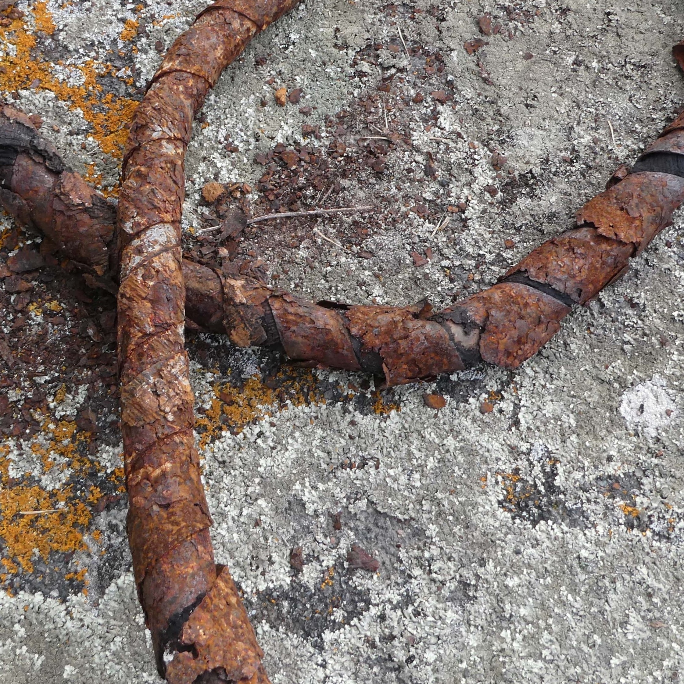

Un collègue m'a envoyé une photo d'un câble trouvé à proximité d'un abri V 256, prévu pour un groupe électrogène afin d'alimenter un projecteur. Je pense qu'il s'agit du câble électrique blindé qui relié le groupe et le projecteur. Votre avis. Je ne suis pas spécialiste dans ce domaine.
Merci pour votre aide.

Il faudrait regarder combien de conducteurs comporte ce câble et mesurer leur section.
Cependant, un câble d'alimentation n'a aucune raison d'être blindé. Je pencherai pour le câble de contrôle à distance, un multi-paires, qui lui devait l'être pour ne pas être parasité.

J'ai reçu une autre information sur le site. Il n'y avait pas de projecteur sur la position, mais un radar, Fu.M.O. 51 « Mammut Gustav ». Si ce n'est pas un câble d'alimentation mais de contrôle du radar.

Je reviens sur l'identification du câble avec deux nouveaux clichés. Alors transmissions, pour le radar en place, ou alimentation ? J'ai des réponses divergentes, et comme je n'y connais pas grand chose et même rien, merci pour votre aide.

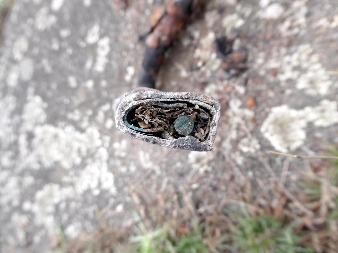

"...Je t’envoie d’autres images du câble que j’ai trouvé près du bunker V 256 à la Pointe des Renards. Il semble avoir un isolation externe spirale métallique (rouillé), une première isolation Interne en caoutchouc, une deuxième isolation interne métallique, une dernière isolation interne bien subtile et un seule conducteur cylindrique interne encerclé d’un matériel de remplissage.
Est-ce que tu sais s’il était un câble pour alimentation
Electrique ou pour la transmission de signaux ou
Communications télephoniques ? Ou les deux ?..."

Vu le double blindage et le "reste", (très) probablement un câble de transmission de signaux "sensibles".

Il peut s'agir d'un câble téléphonique souterrain comme celui-ci datant de 1943 :
Ce câble provient de la ligne souterraine à grande distance (LSGD) Angers-Rennes construite en février-mars 1943 par les PTT français à la demande et sous contrôle de l'armée allemande.
Présence d'un feuillard entourant le câble.
