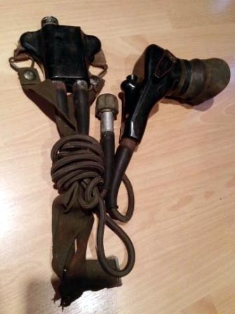

Bonjour chers amis.
Etant , comme beaucoup d'entre vous collectionneur, j'ai fait l'acquisition dans une brocante du grand ouest de ce microphone très probablement britannique. j'ai fait des recherches sur lui et je n'ai trouvé que celui du type "lollipop", d'origine us.
J'aurais aimé en savoir plus, si il est réellement ww2, son origine son type etc... J'ai trouvé sur certaines photos d'époque des micros lui ressemblant fortement mais la relative mauvaise qualité m'empèche de le certifier.
Voici des précisions, il n'y a aucune marque de type ou de fabriquant (Il reste des marques de peintures jaunes sur le petit boitier de poitrine), les seuls marques qui subsiste sont gravés en relief dans le caoutchouc du microphone: "top" et "press up to face" indiquant son origine anglo-saxonne.

Somua35 a écrit:

Quant au microphone........................???????
Je déplace d'ailleurs ton post dans cette rubrique!!!!

Si je ne m'abuse c'est un micro pour les systèmes de "l'époque Larkspur" britannique donc post WW2, vers années 50/60/70 pour les radio typ C11/R-210, C-13, C-42, C-45
https://en.wikipedia.org/wiki/Larkspur_radio_system
http://www.wftw.nl/harness.html
http://www.2ememain.be/collections/coll ... 39922.html
