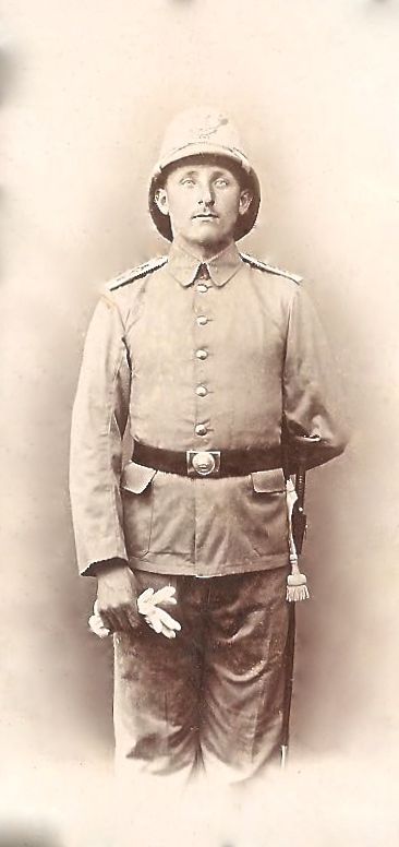

Bonsoir à tous,
Je reviens vers vous pour identifier un nouvel uniforme. Je m'excuse déjà pour la photo, la qualité est pas géniale et je ne l'ai plus entre les mains.
Donc voilà mon soldat non identifié.
J'ai essayé de zoomer et améliorer la netteté au niveau de la tête et des épaules mais bon!
Merci d'avance!
Paupau

Bonsoir Paupau,
Il me semblerait que ce soldat appartienne à un Seebataillon. Ces unités avaient le même rôle que nos fusiliers marin dans l'Armée Française. Pour la datation, je penserai à du post ou du début de Première Guerre Mondiale.

Poisoux a écrit:Pour la datation, je penserai à du post ou du début de Première Guerre Mondiale.
C'est bien Seebataillon mais ce n'est pas post PGM. C'est avant ou pendant.

Bonjour Pauline,
La photo n'est pas très net, mais je crois distinguer une petite étoile au col, ce qui indiquerai un brigadier.
Le casque me parait blanc plutôt que kaki; et la ceinture plutôt noir que marron; ce qui indiquerai une photo prise plutôt autour de 1900. La présence des épaulettes va aussi dans ce sens.

Je vois plutôt aussi un aigle en métal blanc et un casque blanc, ce qui daterait avant ou autour de 1900. Je ne vois rien au col.

Nouveau message Post Numéro: 6  Nouveau message de paulinelhj  Nouveau message 04 Mar 2017, 17:25
Merci pour les infos. C'est plausible que ce soit un mosellan né après 1870? Il était allemand du coup...
Je sais pas très bien si chercher dans les registres matricules de moselle m'avance...
