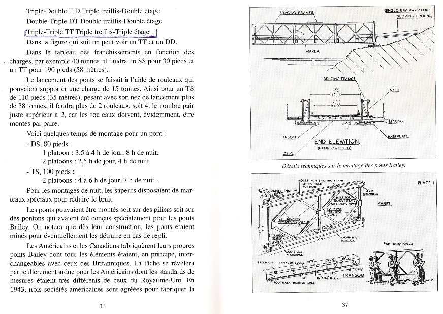

Bonjour Michel,
En me basant sur l'ouvrage de Philippe BAUDUIN "Les ponts Bailey" I.S.B.N. 2-86743-471-8 (page 36)
il devrait s'agir du modèle TT Triple-Triple (Triple treillis-Triple étage)

Je t'en fait un scan et je suppose que cela est toujours en rapport avec ta question concernant le raft class 40?
viewtopic.php?f=31&t=33344
J'ai tendance a vouloir m'en tenir au ponton du début en ce qui concerne la traversée. Le pont Bailey est venu par après.
Tiens voici le scan de la page 36 et 37.

Nouveau message Post Numéro: 7  Nouveau message de SpeedyGT  Nouveau message 28 Juin 2019, 10:34
Classe 40 Bailey
En effet, sur la photo de MLQ, il s'agit bien d'un triple-triple. :cheers:
A noter, que les éléments de trottoirs sont placé de part et autre du pont. La raison de cette configuration, c'est que le trafic des véhicules prime sur le plattelage et l'infanterie (ou combattants)
doit/doivent utiliser les trottoirs.
Il est dommage que la photo ait été prise sous cet angle, car il est difficile de compter le nombre de panneaux sur la longueur.
Pour un triple-triple (routier) suivant certaines Doc, un classe 70 avait une portée de 120 pieds Min (36,60 m).
