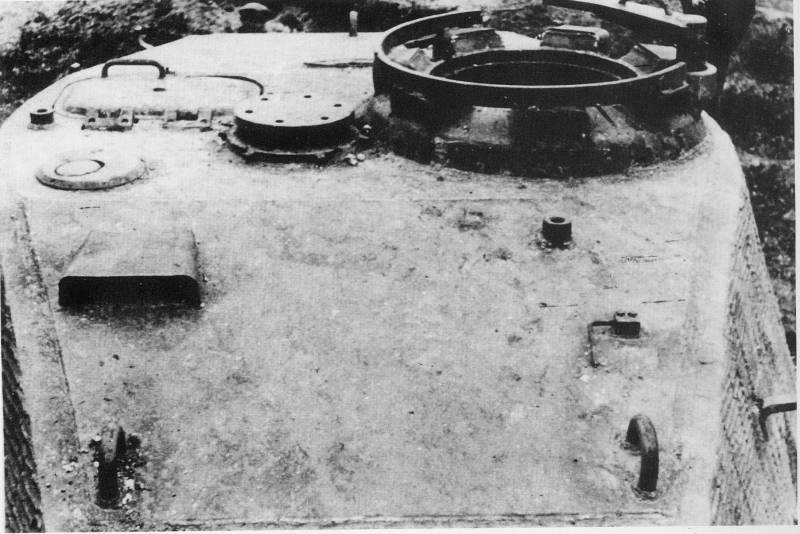

Tiens, la tronche d'un Tiger II, en pleine réparation, dans un "champs de betteraves", en 1944... fort heureusement, il avait été équipé de la chèvre de 2 tonnes et de ses points de fixations, sur le toit de tourelle, à partir de juin 1944. L'équipage a bénéficié de renfort et personne ne chôme... travail sur le moteur, remplacement du canon, des barbotins droit et gauche (vu la tronche des trains de chenilles désaccouplés ::mal-a-la-tete:: ).

Loïc Charpentier a écrit:Tiens, la tronche d'un Tiger II, en pleine réparation, dans un "champs de betteraves", en 1944... fort heureusement, il avait été équipé de la chèvre de 2 tonnes et de ses points de fixations, sur le toit de tourelle, à partir de juin 1944.
Oui belle photo merci !
Sur le détail de tourelle Henschel ci-dessus, on voit bien 2 plots de fixation de la "chèvre" (j'appelais bêtement ça un palan).

Dog Red a écrit:plots de fixation de la "chèvre" (j'appelais bêtement ça un palan).
En fait ce sont deux élément différents.
La chèvre est le support du palan.

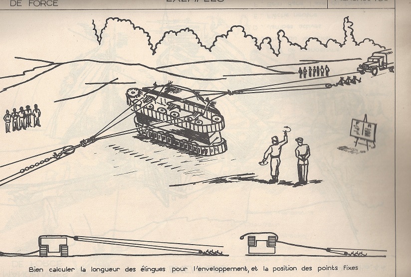

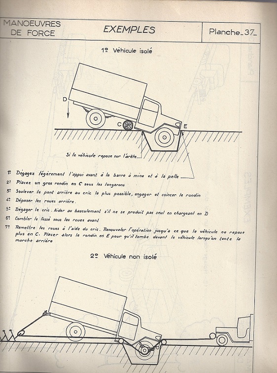

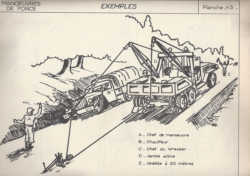

Je suis tombé (même pas mal) sur des piles de documentations au musée du moteur dont certaines militaires, celle que je désirais vous montrer (en partie) traite des manoeuvres de forces en école d'application du matériel.
Ce document français date de juste aprés guerre (les dessins des véhicules vous rappellerons sans peine des engins d'époque légérement connotés US ;) )
Je me permet de vous les montrer car il me semble évident :
- que ces techniques ne sont pas neuves
- qu'elles étaient étudiées et pratiquées par de nombreuses armées mécanisées avant guerre
Je fus étonné de l'igéniosité qui me rappelle certains cours de scoutisme permettant de faire des merveilles avec des outils simples, quelques hommes et parfois un ou deux véhicules équipés treuil et chèvre somme toute classiques
Parmi les outils et technique le fascicule mentionne ;
Madriers, rondins, chantiers (pièces de bois), piquets, barre a mine, manilles, anspect, paillassons, fascines, poulies enchapées, garottages, plaques d'ancrage, cales, puis cables, élingues et noeuds (j'imagine que les barres de remorquage non cités, le sont car elles ne participent pas aux manoeuvres de force
Voici quelques exemples :

Tarpan a écrit:Je me permet de vous les montrer car il me semble évident :
Je fus étonné de l'ingéniosité qui me rappelle certains cours de scoutisme permettant de faire des merveilles avec des outils simples, quelques hommes et parfois un ou deux véhicules équipés treuil et chèvre somme toute classiques
Effectivement, à langue et aux silhouettes de véhicules près, tu retrouves, strictement, les mêmes méthodes dans les docs techniques de la Heer. :D
Les plus anciennes manœuvres datent du temps du bourrin et des biscoteaux de la troupe... relèvement d'un chariot, d'un canon parti au fossé, manutention et mise en place de (lourdes) pièces de bois par les sapeurs, par exemple, lors de la construction d'un pont provisoire. La marine, grande experte dans l'emploi des poulies, des réas et des cordages (désignés "bouts" par les matafs) avait, aussi, fourni son lot d'astuces, pour manœuvrer de lourdes charges - par exemple, l'artillerie du bord n'étant installée sur un bâtiment qu'à la toute fin de sa construction ou de son carénage, les canons et les affûts, séparés, étaient manutentionnés "à la ficelle", les tubes passant, selon leurs calibres, soit par les sabords, soit par l'écoutille (comme les affûts).

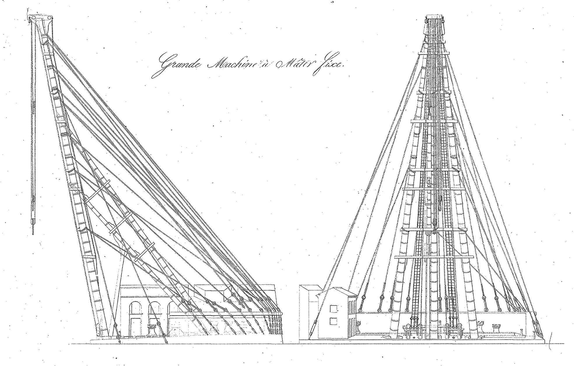

Grande machine à mâter du Port de Toulon ; unique source de force, les cabestans manœuvrés, en général, par les forçats du bagne.
Il existait, également, des machines à mâter flottantes et des mâts de charge, à quai ou installés sur des barges, avec une treuil entrainé (avant l'apparition de la machine à vapeur) par une cage d'écureuil (façon hamster), actionnée par ces mêmes bagnards.
