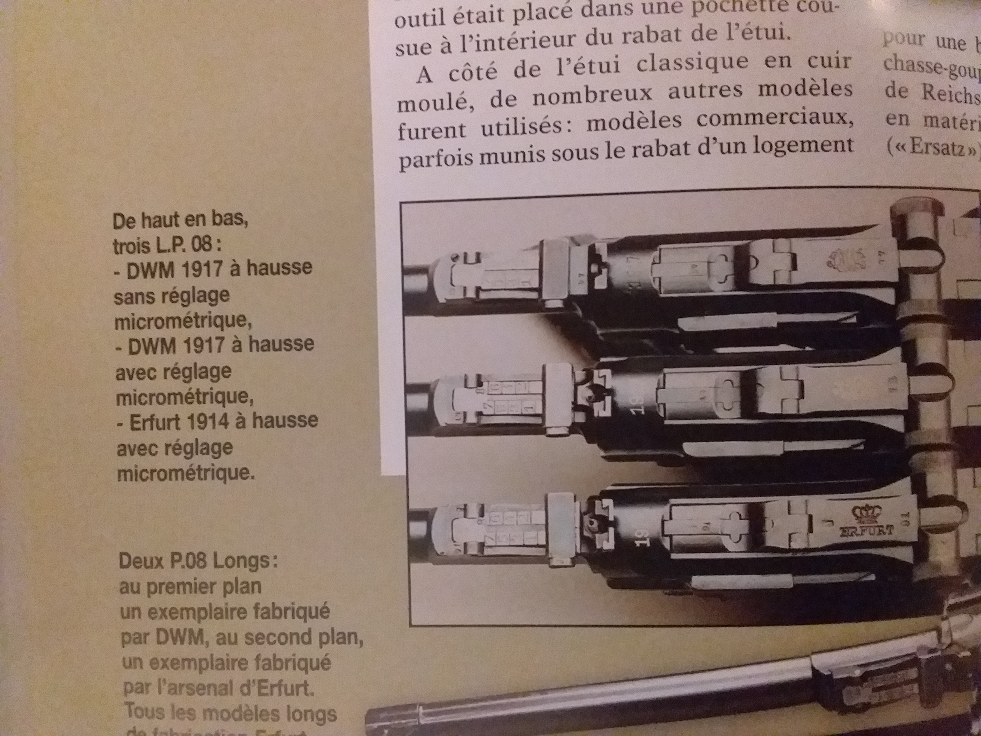

J’ai la hors-série de la Gazette des Armes sur le Luger. Voici trois vues de différents Luger.

Nouveau message Post Numéro: 6  Nouveau message de alfa1965  Nouveau message 05 Avr 2021, 22:02
J’ai observé différentes plaques de recouvrement en vain, désolé.
