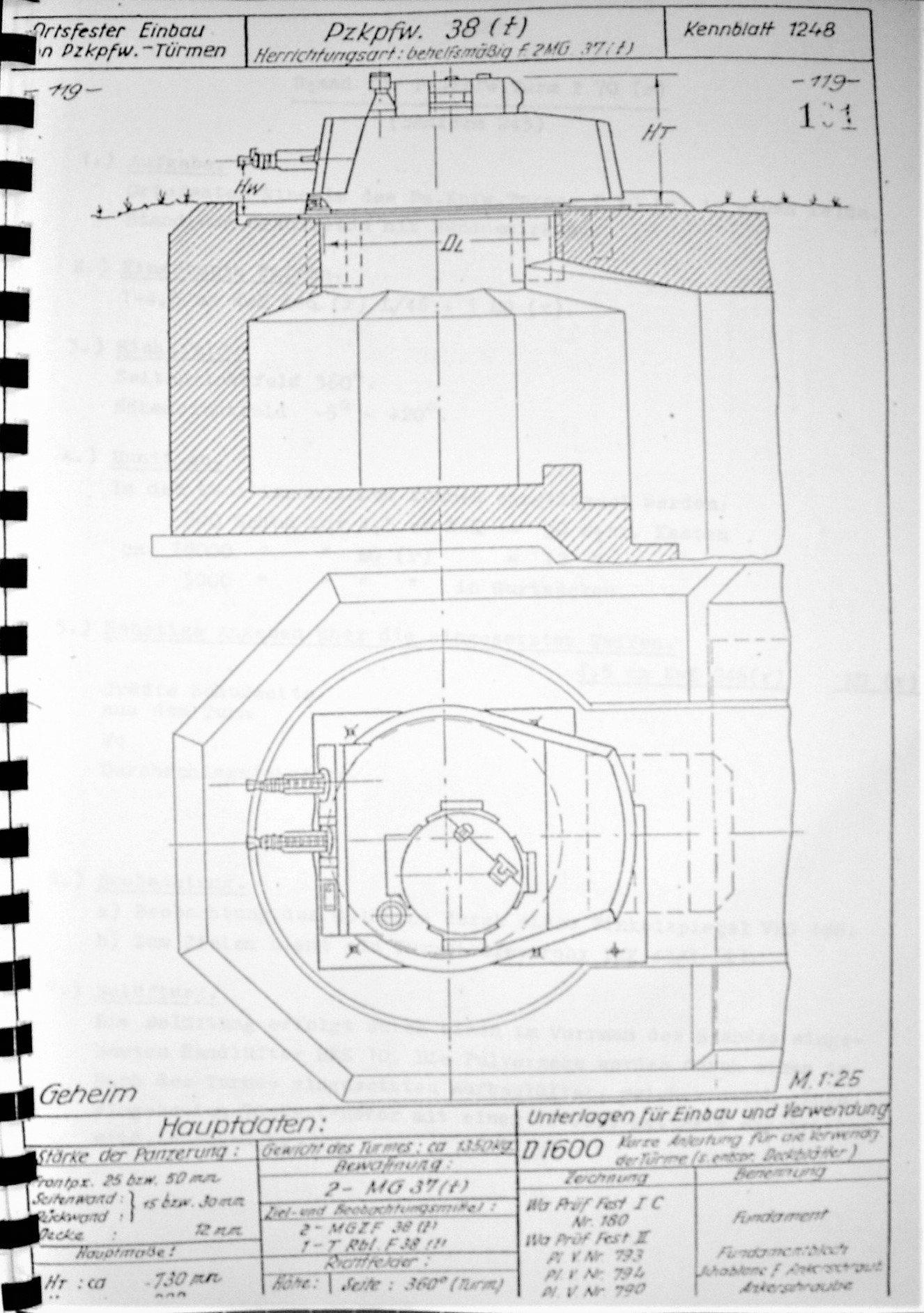

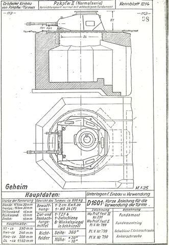

Nouveau message Post Numéro: 7  Nouveau message de Patrick.Fleuridas  Nouveau message 21 Nov 2020, 09:10
Les allemands reprendrons le principe avec toute une série de "bauform" forme de construction, afin d'y installer des tourelles de char obsolètes comme celle des Pz I et II, mais aussi des innombrables chars récupérés lors de la bataille de France puis ensuite sur le front de l'Est.
Bauform pour Pzkpw. II.jpg (101.17 Kio) Vu 735 fois
Ringstanden 19 08 1943 (105)_241b.JPG (464.32 Kio) Vu 735 fois
