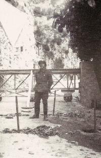

quelqu'un aurai des renseignement sur les piquets olivier (obstacle antichar)
c'est les piquets que l'on aperçoit sur la photo
cette obstacle serai composé d'obus de 105mm et d'un détonateur spécial monté à la place de la fusée quelqu'un aurait il un schéma comment sa fonctionne comment est le détonnnateur
Nouveau message Post Numéro: 2  Nouveau message de webmastersignal  Nouveau message 25 Mai 2006, 08:20
Le piquet Ollivier (et non pas Olivier) du nom de son inventeur consiste à l'origine en un pieu surmontant une charge explosive de 3.5 kg. Le pieu est fixé au percuteur en cas de choc ça fait boum.
Mais les vieux stock d'obus de 90 mm à charge explosive de 9oo g et de 95 mm à charge de 2.5 kg vont bientôt remplacé la charge. Toutefois ce sont surtout les 120 mm modèle 1914 à charge explosive de 4.2 kg qui seront utilisés
