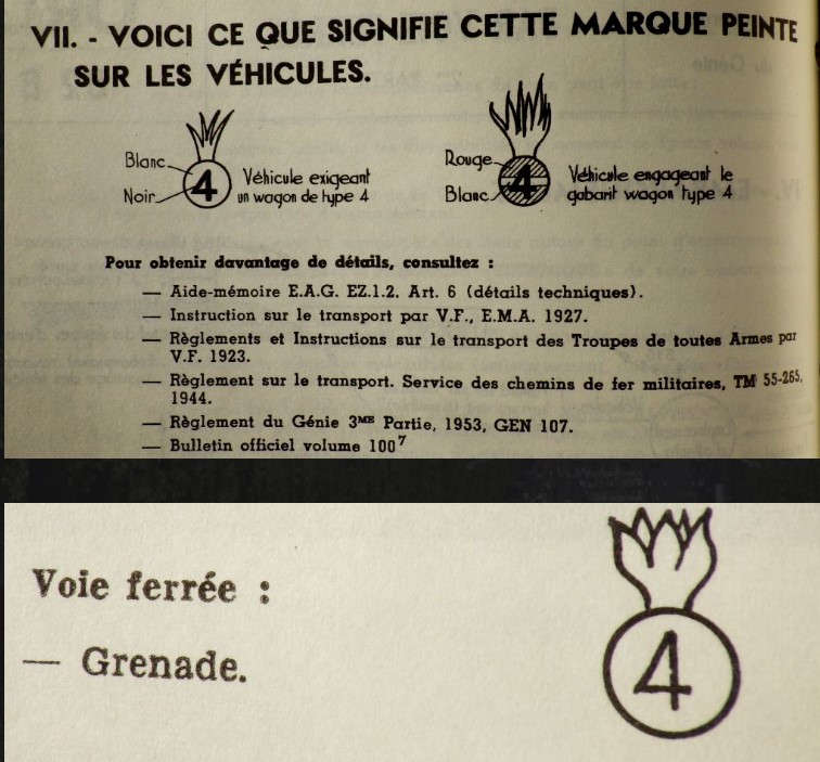

Pourquoi une "grenade" ?
Symbole des unités du train ?

Hello !
Non, c'est un marquage SNCF destiné à indiquer aux militaires la classe du wagon et le matériel qu'il est susceptible de transporter.
La grenade représente l'Armée en général.
grenade sncf.jpg (123.27 Kio) Vu 688 fois
http://www.milinfo.org/2017/04/vehicule ... taire.html

Je n'ai pas compris le rapport avec le TRAIN ::dubitatif::
y'aurait-il malentendu? Je rappelle que le TRAIN de l'Armée Française anciennement TRAIN des EQUIPAGES créé en 1807 c'est le transport hippomobile puis automobile (chevaux mules ânes et autres quadrupèdes plus véhicules hippomobiles à traction animale et automobiles camions voitures etc...)
attention absolument rien à voir avec le transport ferroviaire et les trains locomotives et wagons
les chemins de fer dans l'univers militaire sont en rapport avec le Génie et le Service Militaire des Chemins de Fer (SMCF) principalement
la grenade est un symbole récurrent qui fut commun à beaucoup d'armes et subdivisions dans l'Armée Française (Cuirassiers et Dragons, Chars, Infanterie, Artillerie, Génie, Gendarmerie...)
il n'est guère étonnant d'en faire ici un symbole général
