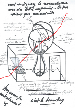

Bonjour, Ceci est le croquis d’un poste allemand d’observation équipé d'une mitrailleuse lourde antiaérienne à Corcieux, un village des Vosges, en 1944, fait à la fin de la guerre par un habitant du village. La partie de forme ronde est une protection du tireur en métal. Est que quelqu’un a déjà vu des photos de quelque chose de semblable ou il s’agirait plutôt d’une protection de construction locale ? Quel genre de mitrailleuse ou canon léger de FLAK cela peut-il être. Les annotations écrites indiquent la présence d’un radar et d’un oscillographe. Personnellement, je ne vois rien qui ressemble à un radar. A quoi pouvait servir un oscillographe sur une telle installation. Par avance, merci Cordialement

Cette figuration et ses annotations paraissent curieuses sur beaucoup de points en particulier la forme partiellement sphérique d'un "objet" situé semble t'il au dessus d'un bâtiment indépendant comportant un canon qui serait, d'après le témoignage, utilisé pour l'artillerie antiaérienne .
Si les proportions sont bien respectées, je ne suis pas vraiment persuadé qui nous soyons là en présence d'un dispositif de protection d'un tireur voire même d'un canon quelconque, d''autant plus qu'il est fait mention de "la présence d'un radar et d'un oscillographe"

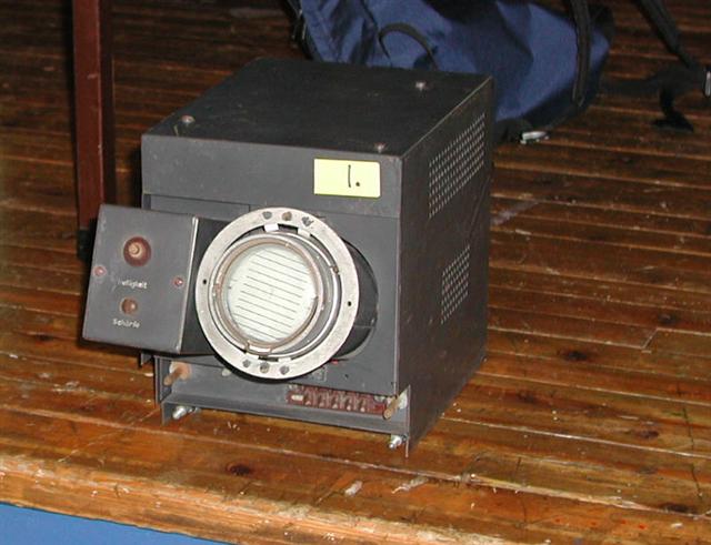

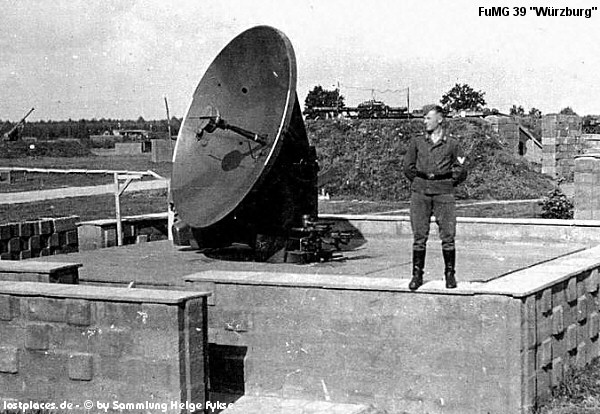

Pour ma part, je m'orienterai beaucoup plus vers une simple construction surmontée d'une antenne radar de détection antiaérienne de type Würsburg dont la forme et les proportions pourraient rappeler celles de la figuration.
Le petit immeuble sur lequel pourrait être installée cette antenne, contiendrait alors le dispositif de détection, d'orientation et de lecture y compris un écran cathodique sur lequel on peut apercevoir les échos des aéronefs.

Scope de radar Würsburg

Bonjour et merci. Votre explication a du sens d’autant plus que si certains appelaient ce poste « le mirador », d’autres l’appelaient « le radar ». Je vais regarder dans cette direction. Le Français qui a fait le croquis l’a fait de mémoire en ayant observé le poste en question à distance. Un groupe de maquisards, dont le dessinateur ne faisait pas partie, a attaqué le poste, fait prisonniers les occupants et mis le feu à l’ensemble. Mais rapidement, les Allemands ont repris le contrôle. On peut penser que l’installation a été démontée car inutilisable, et personne, hormis ceux qui ont attaqué le poste (mais on n’a pas leur témoignage et ils ont malheureusement disparu) personne n’a pu l’observer de très près. Il est donc tout à fait possible que le dessinateur ait pensé que la partie centrale du radar, de loin, était le canon d’une mitrailleuse pointée vers le ciel, donc à connotation anti-aérienne. A suivre Cordialement

Le radar Würsburg, a été décliné à des dizaines de versions différentes tout au long du conflit. Parmi elles, ont existé, entre autres, des versions mobiles transportables qui étaient conçus pour accompagner les déplacements des unités antiaériennes durant les opérations.
Il n'est pas impossible que nous soyons en présence d'une version mobile installée pour quelques temps sur cet emplacement et qui était rattachée à une batterie antiaérienne. Dans ce cas, l'éventuelle liste des radars fixes, si elle existe, ne sera sans doute d'aucune utilité et la solution d'approche la plus appropriée consisterait, peut être, à rechercher les unités de Luftwaffe présentes localement à cette époque.
Quoi qu'il en soit il subsistera toujours un doute sur la nature exacte de l'objet qui est représenté sur le croquis. Son auteur n'a pas été un témoin visuel direct et s'est contenté de tenter de représenter au plus juste un objet décrit verbalement par d'autres individus. La marge d'incertitude reste donc vaste.
Würsburg mobiles déployés.

Merci pour ces informations complémentaires. En creusant l'affaire dans le sens suggéré, je viens de découvrir que celui qui a fait le croquis, l'a fait de mémoire plusieurs mois après avoir observé le site, " de loin", alors que ce qu'il a dessiné était partiellement camouflé par "des branchages et de la neige". Il est certes allé sur le site juste après son attaque par d'autres maquisards qui avaient mis le feu à l'ensemble avant qu'il n'arrive lui-même sur place...mais ils ont dû tous déguerpir de suite après son arrivée. Il n'a donc jamais vu l'équipement en bon état de près dans des conditions normales. Il parle par ailleurs, dans un autre compte rendu, du "Poste radar" , comme les habitants du village d'ailleurs, mais le dessin qu'il en fait est celui d'une mitrailleuse !. Je pense, comme vous, qu'il a pris, de loin, ce qui était un radar camouflé pour un poste de mitrailleuse. Je vais voir du côté des forums allemands s'ils peuvent m'aider à affiner. Cordialement
