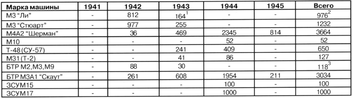

J'ai trouvé deux inventaires légèrement différents... ::elu boulet::
Un, dans un ouvrage russe sur les chars du Lend-Lease
Un autre dans l'Hunnicut Presidio, traitant du Sherman

Nouveau message Post Numéro: 9  Nouveau message de MOSCA  Nouveau message 31 Jan 2020, 07:54
Remarquez également la relative disparité des chiffres américains et soviétiques
US: 4063 M4A2 "assignés à"
URSS: 3664 M4A2 reçus
Quelqu'un aurait-il un décompte détaillé de cet écart 399 engins?

Nouveau message Post Numéro: 10  Nouveau message de Loïc Charpentier  Nouveau message 31 Jan 2020, 08:37
Le tableau d'Hunnicutt s'arrête au 1er septembre 1945, le russe, en mai 1945... cà pourrait, déjà, être une hypothèse.
Sinon, éventuellement, différences entre chars expédiés (chiffes US) et ceux officiellement réceptionnés (chiffres URSS) ( transports naufragés ou coulés)
