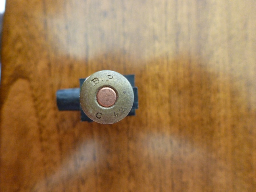

Bonjour à vous tous et merci pour l'aide que vous m'avez déjà apportée afin que je réussisse à vous décrire la munition ci-dessous don j'aimerais connaitre la référence, le nom de l'arme qui l'employait !
>La longueur totale de cette munition tourne entre 29,75mm et 30,07mm (sur les 20 munitions mesurées)
>Cette munition à un étui en laiton de 20mm environ de long avec un bourrelet extérieur de 13,10mm de diamètre au culot.
>Le culot de cette balle est bombé, avec les inscriptions : B.P C - 42 frappées dessus et possède
une petite amorce rouge d'un diamètre de 5mm en son centre
>Le diamètre de l'étui derrière le bourrelet est de 11,72mm et à l'autre extrémité de 11,10mm;
>Sur l'étui, il y a 3 points de sertissage (genre petit coup de pointeau) pour tenir l'ogive à environ 2mm du bord coté ogive.
>L'ogive apparemment en laiton qui ressort d'environ 10,5mm de l'étui, possède un bourrelet d'un diamètre de 11,17mm qui vient en applique sur l'étui.
<L'ogive qui a une forme sphérique à son extrémité, possède un diamètre variant de 10,22mm à 10,37mm derrière son bourrelet coté extrémité.

A première vue,et sans photos,10,35 Glisenti,reglo italien wwI et II.
Pour le marquage,ce ne serait pas BPD ?

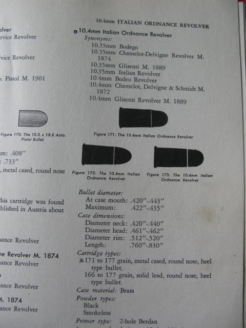

Pour complèter
poudre noire 049.jpg (48.47 Kio) Vu 2111 fois

Merci bien à vous deux pour vos réponses, mais comme la longueur de l'étui fait entre 19,5mm et 20mm, cela peut quand même être un calibre 10/35 ?

Fais la conversion 760/1000 et 830/1000 de pouce en m/m et tu tomberas dans les dimensions.

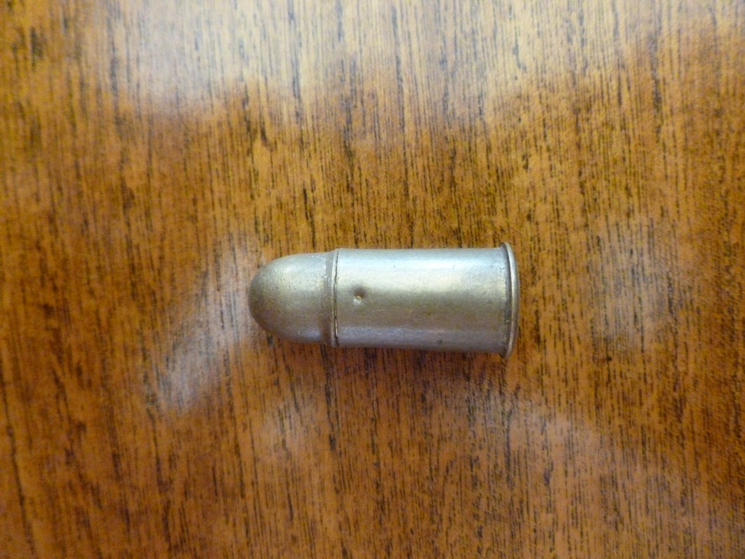

Voici la balle que je vous demande d'identifier, si possible !
Par la même occasion, quelle est la valeur d'une telle balle ?
Voici la balle à identifier.
Photo 2
Balle 157Kb.JPG (157.79 Kio) Vu 2065 fois
Balle2 236Kb.JPG (236.25 Kio) Vu 2065 fois
