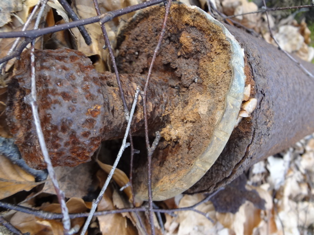

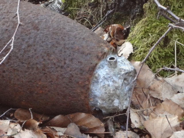

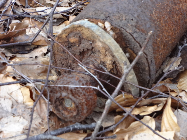

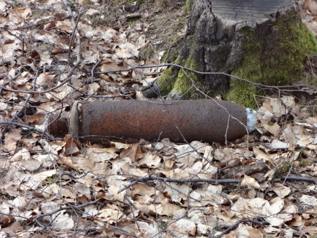

Les champignons n'étant pas de saison... la récolte du jour a tout de même été fructueuse, jugez plutôt :
Je vous rassure tout de suite, l'objet n'a pas été manipulé (par moi) mais l'endroit où il se trouve, ne doit pas être l'endroit où il est tombé. 67 années ont passé et il devrait être enfoui un minimum. Les coordonnées GPS de l'endroit ont été relevées et seront communiquées à qui de droit pour nettoyage.
Mes intérrogations sont les suivantes :
-quel est ce type de munition et quelle est son origine ? (Alentours de Reipertswiller en Alsace, où se sont affrontés allemands & américains en janvier 1945)
-cet objet est-il encore dangereux dans l'état où il est ? (vu qu'il semble avoir été déplacé :shock: )
Je remercie d'avance les spécialistes qui ne vont pas tarder à répondre... ;)
Eric

;) Obus de mortier américain de 4.2 inches, soit 105mm ... Plus ici : http://www.cma.army.mil/ordview.aspx?id=1#
Est-ce que c'est dangereux : UN OBUS NON EXPLOSE EST TOUJOURS DANGEREUX !!!
Rappel (non pas à toi qui a fait ce qu'il fallait) : http://www.meuse.pref.gouv.fr/securite/ ... demin3.pdf

Mais cet obus a été tiré alors ? Ce qui me surprend, c'est qu'il se situe sur les positions américaines... Maintenant comme il a dû être déplacé... Puis la chronologie des faits de l'époque je ne la connais pas (encore) exactement.

Bien que la gendarmerie ait été informée en février dernier. Cet obus était toujours en place.
Grâce à l'intervention d'Edouard (Deminex sur le forum) cet obus a été récupéré ce matin par le service de déminage de Strasbourg.
J'ai pu accompagner l'équipe sur site, échanger avec ces hommes et visualiser leur mode d'intervention.
L'obus en question pourrait être au phosphore. Vu l'état, difficile de le certifier. Au poids, seuls 400gr différencient ceux au phosphore des "classiques".
Je tenais à faire passer 2 messages :
Le premier, c'est de souligner et saluer le travail, le courage et le professionnalisme des hommes du déminage. Lorsqu'ils manipulent la munition, vous n'en menez pas large. Ces hommes ont choisi un métier risqué, qu'ils exercent avec passion. Chapeau bas.
Le second message est un rappel, une mise en garde. Par pitié, si vous tombez sur des munitions non explosées : N'Y TOUCHEZ PAS ! Une munition non explosée est et restera à jamais un danger mortel tant qu'elle n'aura pas été neutralisée ou détruite. Un obus chargé au phosphore comme celui supposé de ce matin, est extrêmement sensible au changement d'environnement. Un déterrage suivi d'un simple contact avec l'air ambiant suffit à déclencher l'irréparable.
L'obus qui a été récupéré ce matin a été manipulé et déplacé à plusieurs reprises. Autant de gestes irrésponsables qui auraient pu coûter cher aux auteurs de ces manipulations.
En tout cas le prélèvement de ce matin, c'est un risque en moins.
