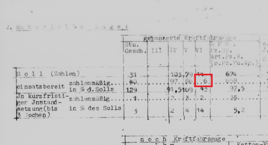

Surprise dans l'inventaire de la Panzer Lehr du 1.avril 44
5 Tiger dans l'inventaire . Quid des 3 Tiger I ? ou 3 Tiger II perdus en route ???

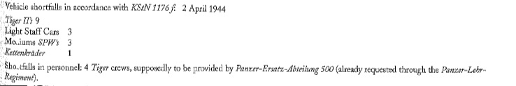

Si dans l'inventaire de la Panzer Lehr du 1.avril 44 il a bien 5 Tiger II , de quand date cette inventaire si dessous publié par Roco
Un autre document a prendre avec des pincettes, traduction américaine... ou 9 Tiger II sont " comptés " pour le 2/04/1944
Pz Lerh déclassé 2 avri 44.jpg (18.47 Kio) Vu 1270 fois
ça ne fait malheureusement pas avancé l'énigme. Mais il y a bien eu physiquement un Tiger II 03 à Nogent le Rotrou, Si il n'est pas la FKL316, 302 ou Pz.Er.500, mais une fois de plus de qu'elle unité est il ? La grosse zone d'ombre dans les mois de mai/juin/juillet concernant les inventaires me laisse penser qu'on a toutes les informations pour exclure comme ça ce Tiger II 03.

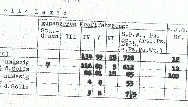

Königstiger a écrit:Si dans l'inventaire de la Panzer Lehr du 1.avril 44 il a bien 5 Tiger II , de quand date cette inventaire si dessous publié par Roco
L'inventaire ci-dessus date du 01.06.44
Königstiger a écrit:Un autre document a prendre avec des pincettes, traduction américaine... ou 9 Tiger II sont " comptés " pour le 2/04/1944
Même daté d'un jour plus tard, l'inventaire correspond à l'inventaire de mon post 35 avec 9 Tiger II manquants sur les
14 prévus .
D'où vient l'information, que la Panzer Lehr détenait le 1.juin 44 encore les 3 Tiger I, qu'elle avait reçu . Sans aucune source,
Niklas Zetterling prétend que les 3 Tiger I (+10 Panther) sont retournés à Bergen dès le mois de mars 44.
A ce moment, les 6 Tiger II en état de marche le 1. juin seraint tous des Tiger II .

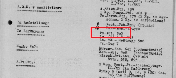

RoCo a écrit:
OdB AOK 9 11.08.44
Roger

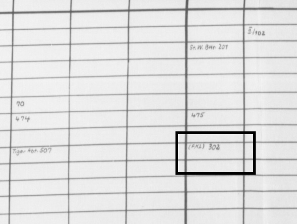

Voui, mais ce genre d'assertions ne démontre en rien l'appartenance du "O3" à la 302 et, encore, moins à la 1./302, ex. 316. ;)
En plus, si on jette un coup d'oeil, sur les extraits de documents mis en ligne par Roger (Roco), la 316 était, clairement, répertoriée "Heerestruppen", même quand elle avait été provisoirement subordonnée à la Panzer-Lehr-Division, avant d'aller constituer la 1ère compagnie (1/./302) de l'Abteilung 302. Cà parait des plus logiques, vu sa "spécialité". La logique (supposée) de marquage, selon la K.St.N. 1176 f, même "avortée", reposait sur la présence de deux "Leitpanzer", au Stab... pas un de plus! Certes, après, on peut se poser de légitimes questions dans l'éventualité de la constitution d'une deuxième et troisième compagnie "lourde", dotées de Tiger II (en remplacement des Tiger I), mais çà n'avait pas été le cas! De toute façon, on retrouve, à l'origine, avec un Stab doté de deux Befehls + la nécessaire intégration de l'équipement radio pour la radio-commande des B IV, mais rien d'autre. :D
