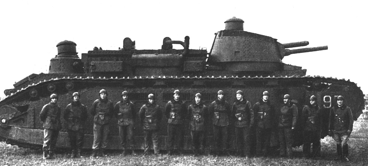

L'équipage du E-100 devait être constitués de 6 hommes - 1 chef de char, 1 canonnier-pointeur, 2 pourvoyeurs, 1 opérateur-radio et 1 conducteur -.
As-tu vu la "colonie de vacances " qu'il fallait à bord de "Ton" FCM 2C ? ::mortderire::
